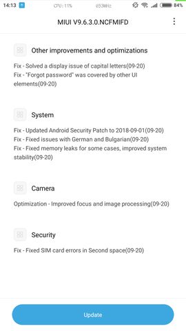

Sziasztok. A Miui 10 Global heti frissítés csak nálam nincs? Csütörtök este szokott jönni.
crok
Uj global stable: 9.6.3.0
