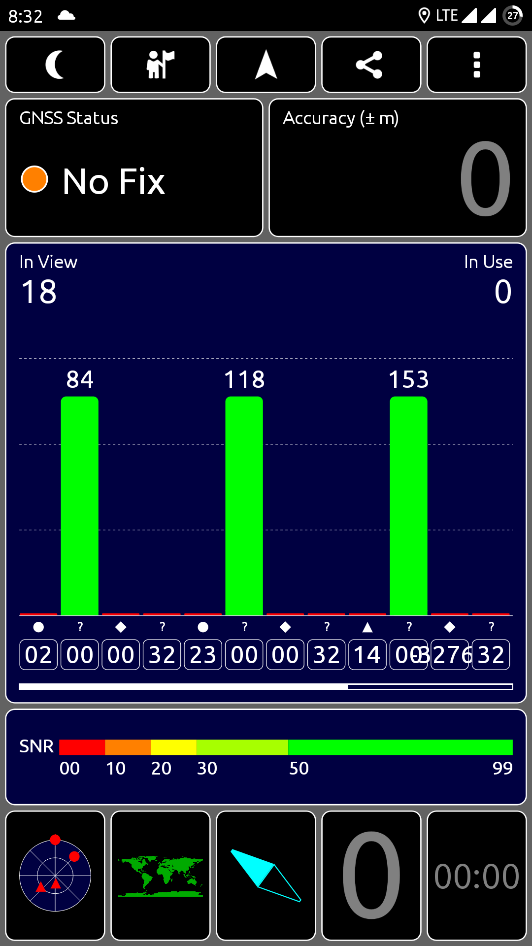

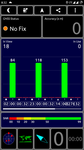

Nálam úgy néz ki, megjavult. Bekapcsoltam korábban, hogy ha a képernyő kikapcsol, akkor lője ki a gps-t is, lehet hogy ez tett be, ezt kikapcsoltam, gps ki-be és most pár másodperc alatt, kb 15 m-es pontossággal van fix. (Korábban nem néztem gps test adatokat, csak használtam.)
kmarci25
Az megvolt többször is, a restart is, meg az agps frissítés. Most "rendbe jött", úgy néz ki, hogy a gps ki-be kapcsolása kellett neki.
Több telefon restart, illetve ki-, bekapcs után. Olyan 20-30 méteres pontosságú fixet kapok, ami azért nem nyugtat még meg, de majd próbálgatom. -

Sziasztok! Ma reggel tűnt fel , mikor épp waze-n navigáltam volna, hogy nincs gps fix. Feltettem a gps test app-ot, és tényleg, 5 perce az ablakban van a készülék, és semmi. (Korábban ugyanitt, a szobában is volt jel.) Pénteken még működött, hétvégén nem használtam gps-t, de nem is állítottam rajta semmit. Legfrissebb crdroid van fenn. Iránytű kalibráción túl vagyok, az jónak tűnik. Mit lehet ezzel tenni?
