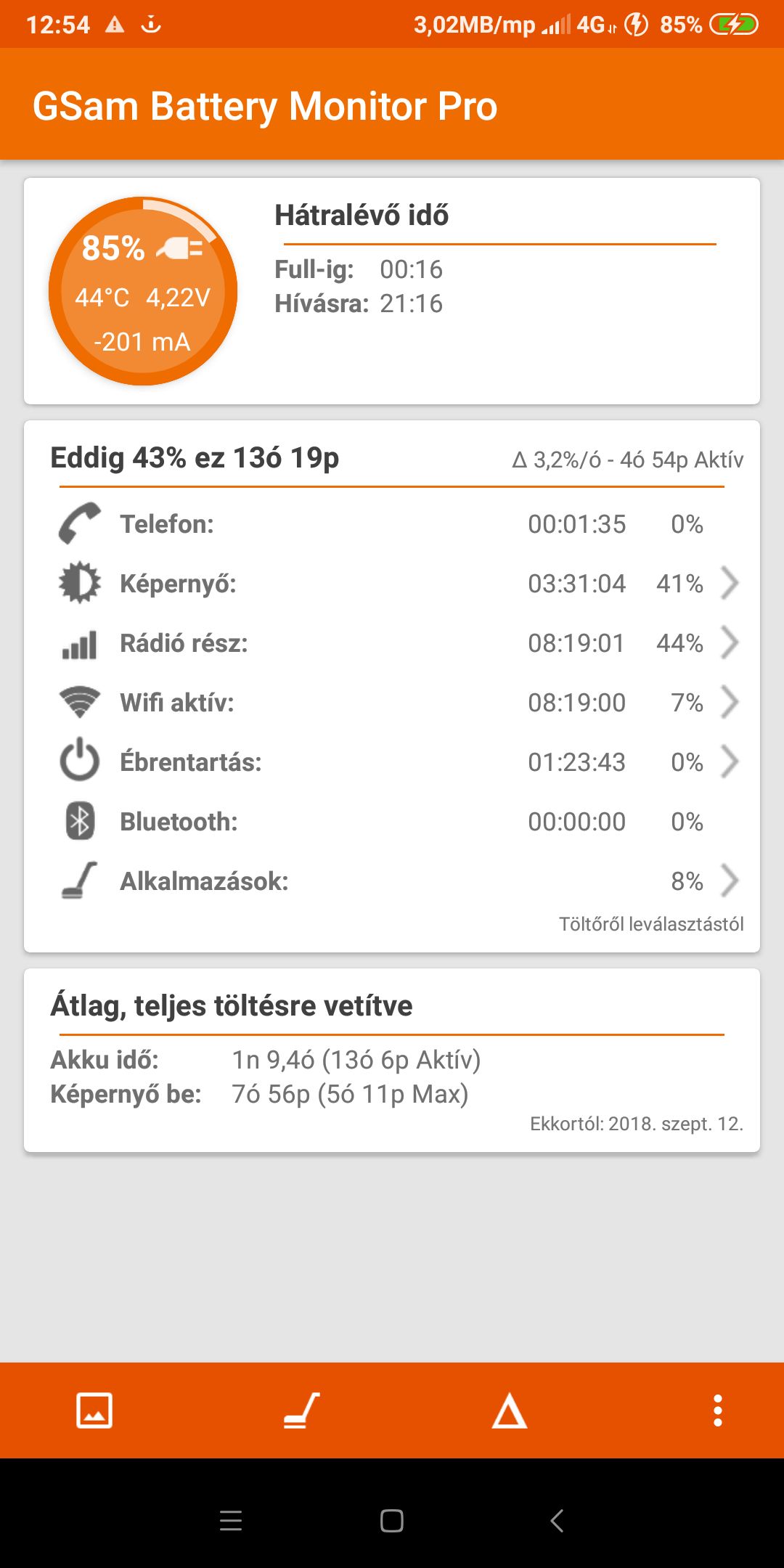

Global Dev 8.9.20 alatt valaki ránézhetne a töltés témára a rom mókolás mellett. Nem nagy dolog még műszer sem kell, ha a gsam battery Qc2 alatt nem megy 1100-1400mA fölé töltés alatt akkor nem működik a Qc.

Global dev utolsó kiadott verzió. Tök jó de mégsem így kéne működni... Nem tölt csak lassan. Ugyan kiírj h gyors, de ha mérem akkor 5V, nem 9. Restart kell neki aztán egy ideig tölt gyorsan. Másnak is?
