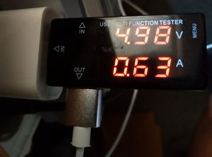

Nem a linkelt terméket vettem hanem máshonnan kettőt, hogy legyen itthonra és a melóhelyen is az aljzat megóvása érdekében. Nekem nagyon ingadozó volt a töltőáram akárhogy is próbálgattam a töltőket.
Plusz ha egy kicsit megmozdult már leesett akár 400mAh-ra is, de olyan is volt hogy megszakadt a töltés és csak igazítás után indult újra.

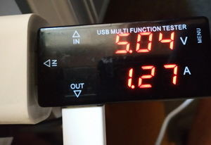

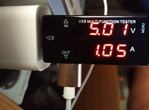

Most elővettem a fiókból és rámértem:
gyári töltő gyári kábellel
Alsó kettő pedig a gyári töltő mágneses kábellel egyik illetve másik oldalról felcsatlakoztatva.Egyik oldalával csatlakoztatva akármit is csináltam eleve alacsony volt a töltés, másikkal jobb, de a gyári kábelen mértet nem érte el.
Gyorstöltővel (QC3) még ennél is rosszabb. Volt hogy a gyorstöltés el sem indult.Valamint még annyi, hogy a tokokat is meg kellene kicsit vágni hogy a mágneses töltő pereméhez rendesen odaférjen a kábel végén lévő csatlakozó.

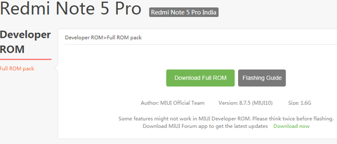

Miért kellene frissíteni nyitáshoz? Szerk: maradhatsz ezen a verzión, ha viszont tovább lépsz hivatalos rommal akkor már erre és az ez előtti verziókra nem fogsz tudni visszatérni (a felhasználók nagy többségének ez amúgy sem létkérdés, custom romot meg nem érdekli, hogy ARB-s a bootloader vagy sem)
De a nyitás factory resetet fog végezni.
SMS-t, hívásnaplót (ha kellenek), képeidet, videókat, zenéket, (esetleg miui telefonos hangrögzítéseit), jegyzetet mentsd le mert el fognak veszni. -

#5422
Mondjuk azért fura, hogy az ékezetes bugot benne hagyták. Eléggé észrevehető pedig.
Feltettem ezt a verziót, meglátom, milyen lesz.
Szerk: érdekes, de MIUI verzióra MIUI 10 Global 8.7.5 Béta-t ír.Valaki kérdezte, hogy milyen a Mokee rom.
Testreszabhatóság szempontjából gyengébb, mint az RR. Ami tetszett az az Aux kimenet nagy jele. (mostani Miui10 ugyanolyan gyengusz mint a 9.5 volt).
Akkukezelésben is gyengébb mint a Miui9.5, mert készenlétben jobban merült napközben.
Elvileg a BlackBox Kernelnél írják a Mokee kompatibilitást, amivel talán jobb akku időt lehetne elérni, de azt egyelőre nem teszteltem.Viszont míg a Miui9.5 és 10 alatt nem volt probléma az adatkártya térerejével egy ~90km-es vonatúton (rendben váltogatott 4G-3G között fixált LTE/WCDMA beállítással) addig a Mokee 4G-ről először leváltott H+ -ra majd lement a térerő 0-ra (elhagyta az adó körzetet a vonat) és a következő toronyra nem -vagy csak pár mp üresjárat után- váltott át.
Ez éppen lehetett Telenor probléma is, de mivel most nem vonatozok arra ismételten így nem tudom megismételni. -
