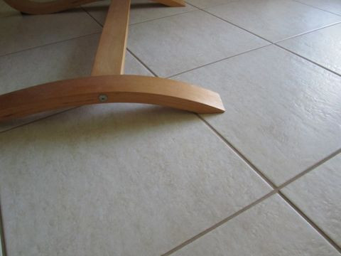

Nekünk is van ilyen IKEA-s hintaszék, 1. porszívózásnál nálunk is felment a lábára, de nem akadt fel. Meglepődtem azért. Rossz volz nézni/hallgatni. Azóta porszívózásnál kiviszem a széket.
Yellow73_a
Tegnap megvolt a robi első zátonyra futása. Egy ilyesmi relaxfotel lábának a hátsó részére mászott fel, mert a miénk alsó lába is enyhén ívelt, és a léc hátra felé elvékonyodik, a robi meg pont hátulról támadta meg a fotel lábát. Épp nem voltunk otthon, küldte is az üzenetet, hogy felakadt, tegyük egy picit arrébb. Legközelebb a takarítás idejére úgy kell majd a fotelt elhelyezni, hogy ne tudjon felmászni a lábára.
Amúgy a szőnyegek sarkainál nekünk is bénázik egy kicsit, de mindig megoldja, hogy feljusson. Csinált már olyat, hogy nem tudott felmenni a szőnyeg sarkán, de a sarkához közel az egyik oldalon fotel, a másik oldalon kanapé volt neki útban, fogta magát, visszatolatott, majd megkerülte a kanapét, és immáron a szőnegen visszament a sarokhoz, hogy onnan folytassa a dolgát.

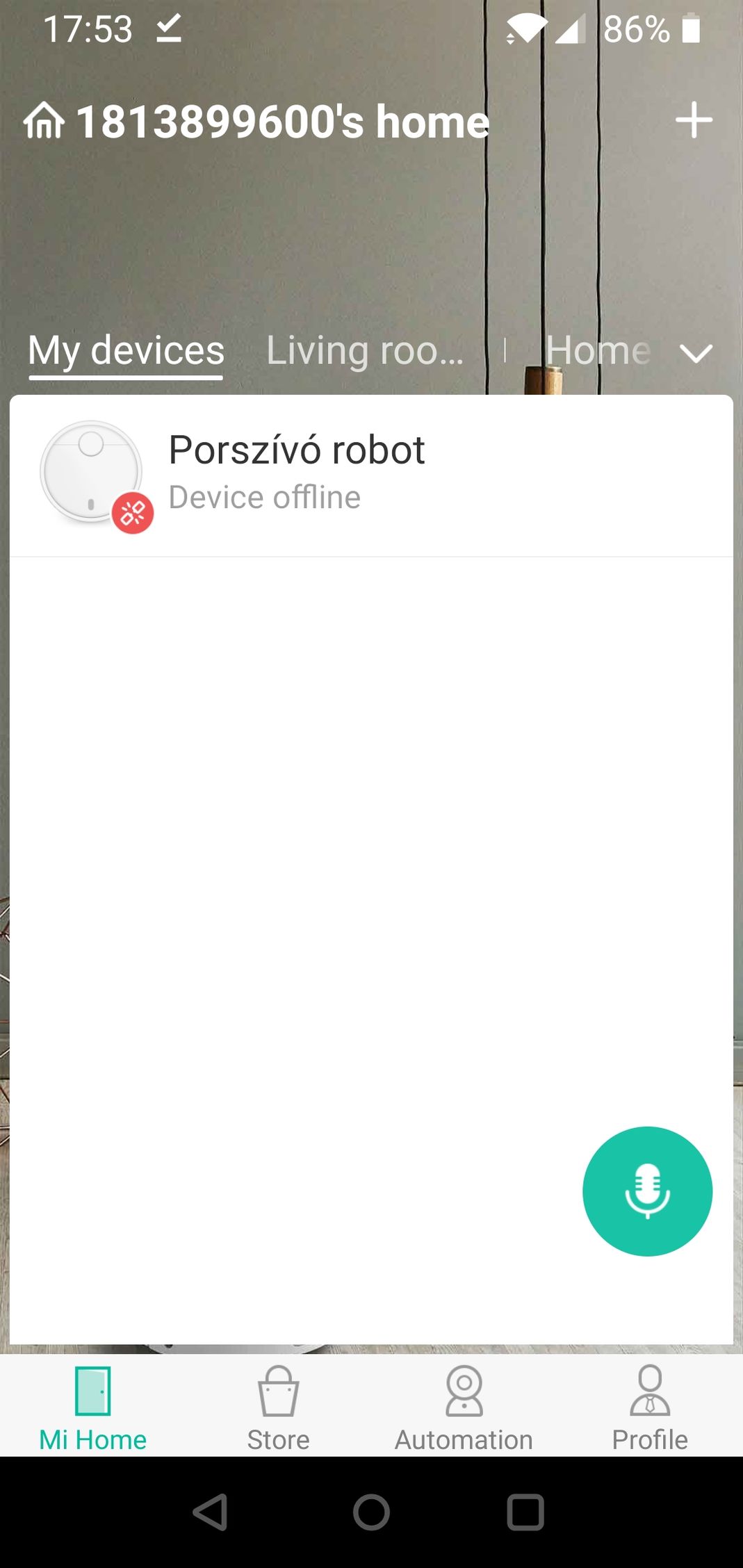

Azt hittem, a gyári MI Home alkalmazás felépítése ugyanolyan, mint a magyar MI Home_5.33.15. Ezért csak elméleti síkon foglalkoztam a kérdéssel, és az első lépések kihagyásával azt próbáltam ki, hogy egyáltalán boldogulok-e a file managerrel, meg elméletben a filecserével.
Szóval ezek szerint azért nem találom a plugin mappát, mert még nincs

Telepítsd fel a letöltött MI Home_5.33.15 apk-t (nem a play storebol) csatlakozz a porszívóhoz és utána lesz ilyen mappád. Én is igy akadtam el elsőre. :-) Szintén Redmi 4X - azóta megoldva
He-Nike
Yellow73_a
#27
Az előző lépéseket megcsináltad?
Ha feltelepítetted a magyar nyelvű appot és rákattintottál a porszívóra ikonra akkor el kell fogadni valami engedélyt, akkor letölti a plugint. Ha letöltötte meg kell jelenjen a belső tárhelyen a plugin mappa. onnan meg már leírtam hogyan tovább. Ha kihagytad valamelyik előző lépést akkor nincs ott a mappa... -
Yellow73_a
Én már itt elvéreztem:
"-A telefonodon egy filekezelő segítségével megkeresed a Belső tárhely(nem az sd kártya)/plugin/install/mpk/80 mappa alatt a 713.apk fájlt"Nem találok ilyet. Xiaomi Redmi 4X gyári filekezelőjével próbálkoztam.
A filekezelő keresőjébe beírtam a plugin-t, nincs találat. Beírtam az install-t, nincs találat, beírtam az mpk-t nincs találat, beírtam az apk-t, nincs találat. -
