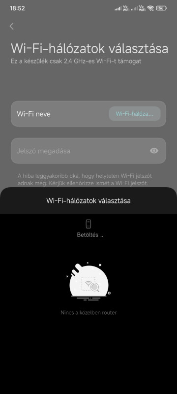

hiába nyomok neki a hálózat frissítésre kicsit keresgél és beadja hogy nincs elérhető router, már próbáltam hogy egyik telón hotspot módba megyek másikkal csatlakozok ehez a telóhoz és onnan próbálok a főzőhöz de azt sem látja az Xiaomi Home app

Nincs véletlenül MAC szűrés bekapcsolva a router-ben?
A Xiaomi Home app-nak milyen engedélyei vannak? -

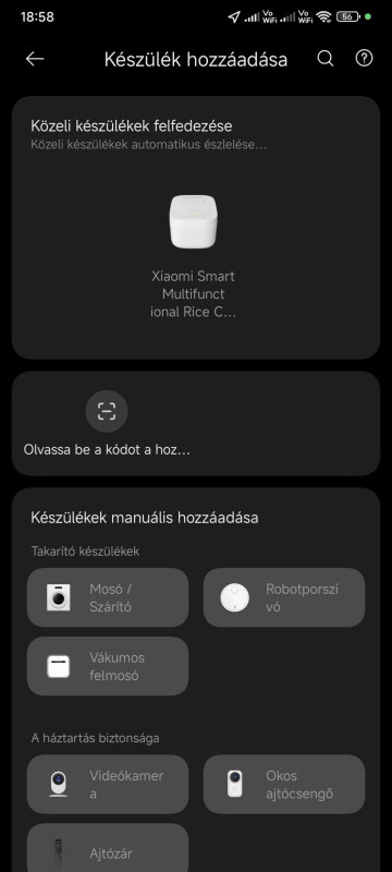

sziasztok!
SOS segítség kellene!
Vettem a páromnak egy Xiaomi rizsfőzőt, minden jó lenne de,
Xiaomi Home alkalmazás telepítve bejelentkezve, látja is a készüléket
mikor rámegyek hogy párosítani szeretném ugye kéri az otthoni WIFI hálózatot,
Na itt szívok vele már 4.óra hosszája, bármit csinálok nem látja az itthoni hálózatot ASUS AX6000 router, mindent próbáltam full alapra állítani mindent, 5G-s hálózatot tiltani, hogy csak a 2,4.legyen wifi jelszót / nevet váltani, wifi csatornát másikat de a holdkóros lóf@szért nem látja a wifi hálózatot, mérgembe előszedtem a szekrényből egy régi Xiaomi AC2100 as routert, mondom ha már saját márkás routert se lát akkor kivágom az ablakon.
És a helyzet ugyan az nem látja az istenért,
itt is mindent végig próbáltam, nem látja a wifi routert,
Xiaomi Home alkalmazás a legfrissebb verzió, ja igen a főző edény EU régiós hivatalos Xiaomi Magyarország webáruházban lett véve!
