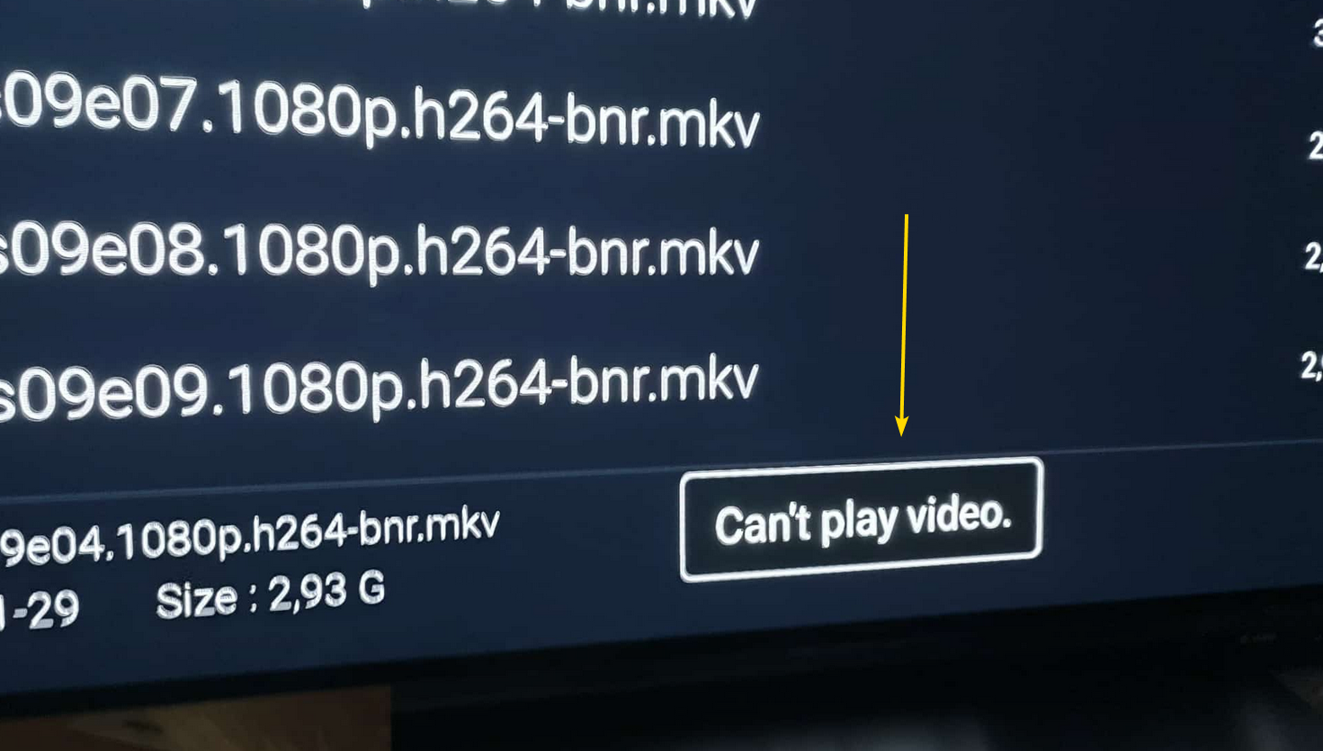

Nem tudom ez mire jó a Z9X 8K -nál, de nem lehetne valahogy megszüntetni?
Rövid ideig voltam a mosdóban és ez az üzenet fogadott, de már többször előfordult.
Újra kellett indítanom a lejátszóm

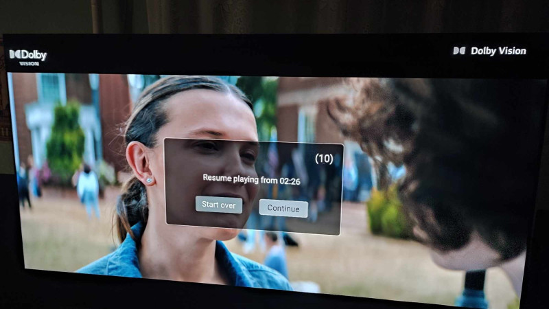

Ha lejátszáskor jobb oldalon a TV és bal oldalon a Zidoo kiirja, hogy Dolby Vision
Igen, megnéztem, csakugyan
Végül az Elektronikus állam-mal teszteltem.
A régi Zidoo-nál lejátsza de zöldes lilás a kép

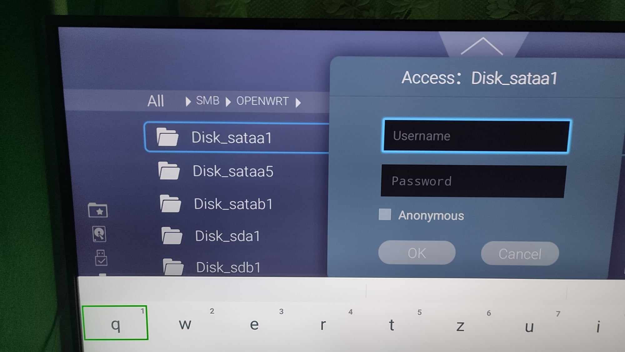

Én ezt már kérdeztem tőled és azt mondtad ne nyúljak hozzá
[kép]

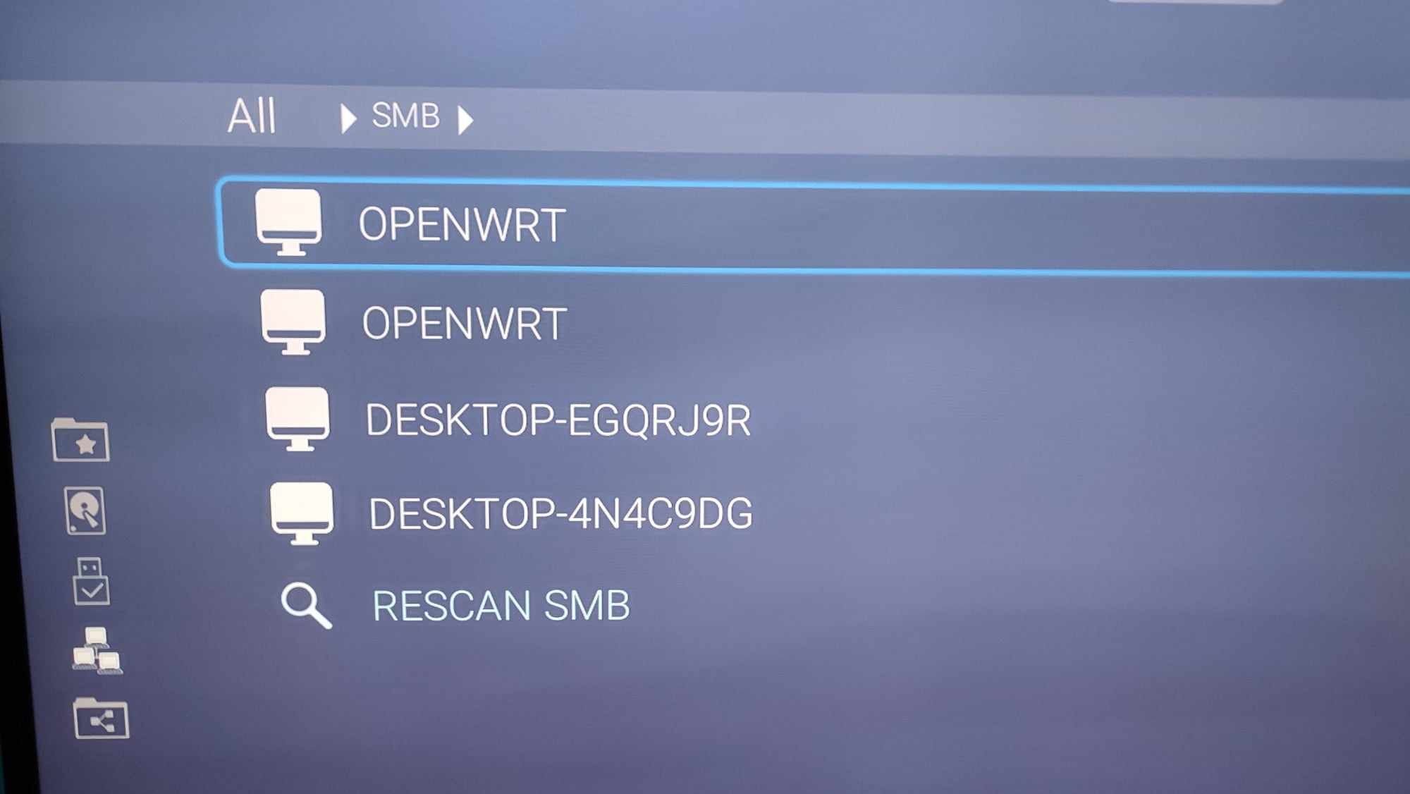

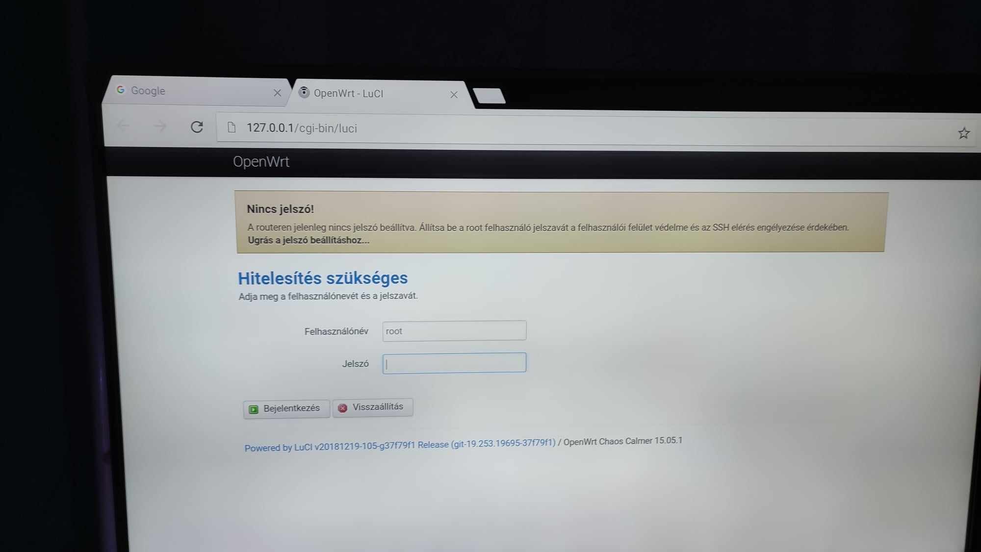

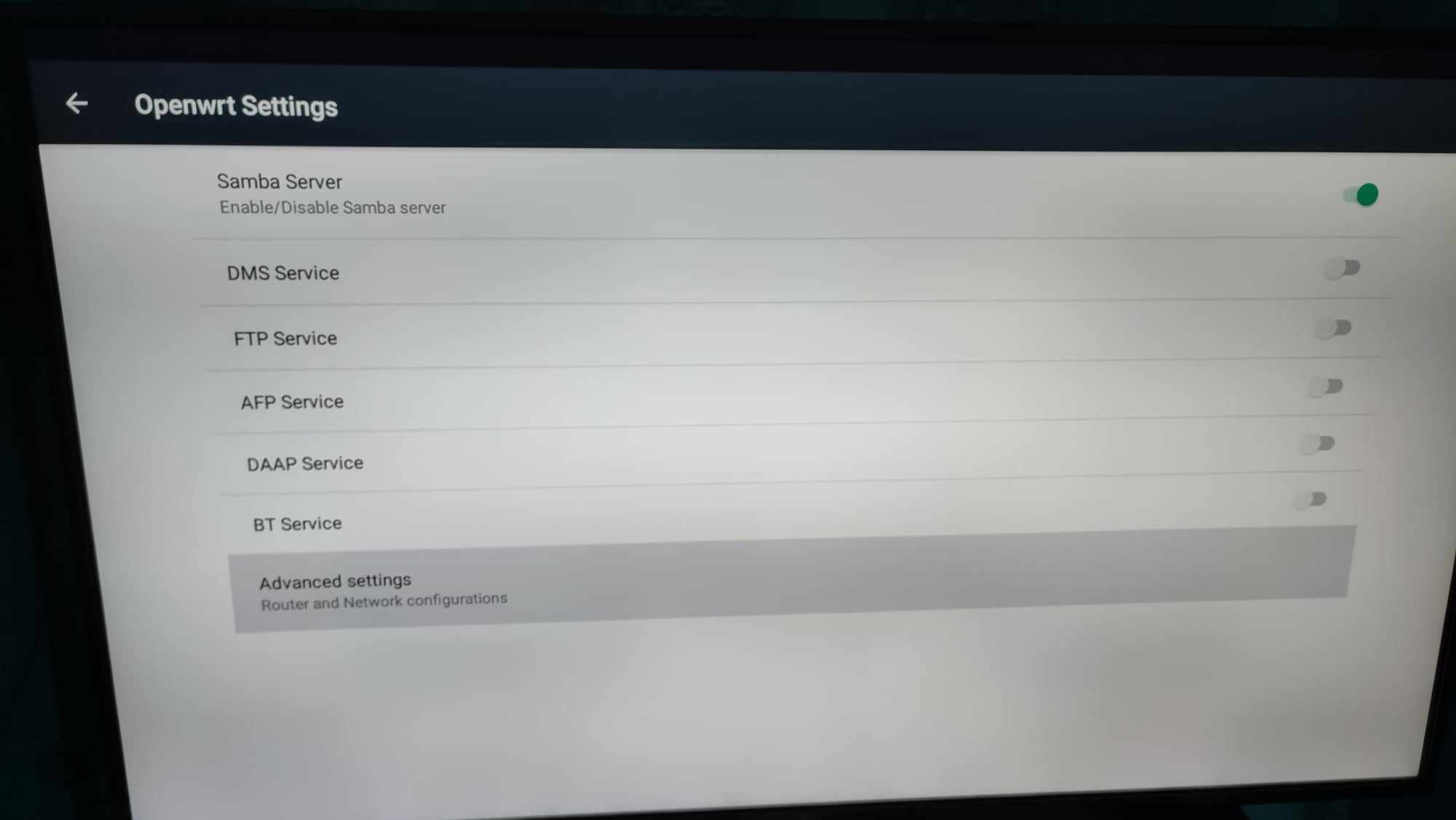

Amúgy mielőtt jöttél töröltem mindent, lefuttattam egy RESCAN SMB-t, mert noha a NUC-on be volt ez állítva, a nagy gépen nem, pedig azt hittem igen
Most megy megint minden + Openwrt is van, báár nem tudom ez honnan a bánatból került elő, abba is beenged de azon belül kódot kér
Amúgy olyan mint egy rossz anyós, MINDENRŐL tudatni kell, minden változtatás kizárólag egy RESCAN SMB-vel, csak úgy engedélyez![;]](//cdn.rios.hu/dl/s/v1.gif)
Szóval a 2 alsóba enged most kód nélkül, lehet megint holnapig, de akkor intézek rá egy töréstesztet a legnagyobb kalapáccsal a Samuval!
A hitelesítőadat-kezelőben meg semmi nincs, nem tudom oda mit kell beírni

Beni2360
#17684
Megint nem enged be ez a sz@r hálózat
Szerhetem elő megint a külső vinyót, fáradt vagyok megint mindent átnézni
Eggyetlen 1 appot raktam fel arra a nyikhaj zsebrevágható mobilra, és mindent lát, kódok nélkül, mókolások milliói nélkül azon a sz@ron megy, semmit nem értek
pffffffffff
Hihetetlen

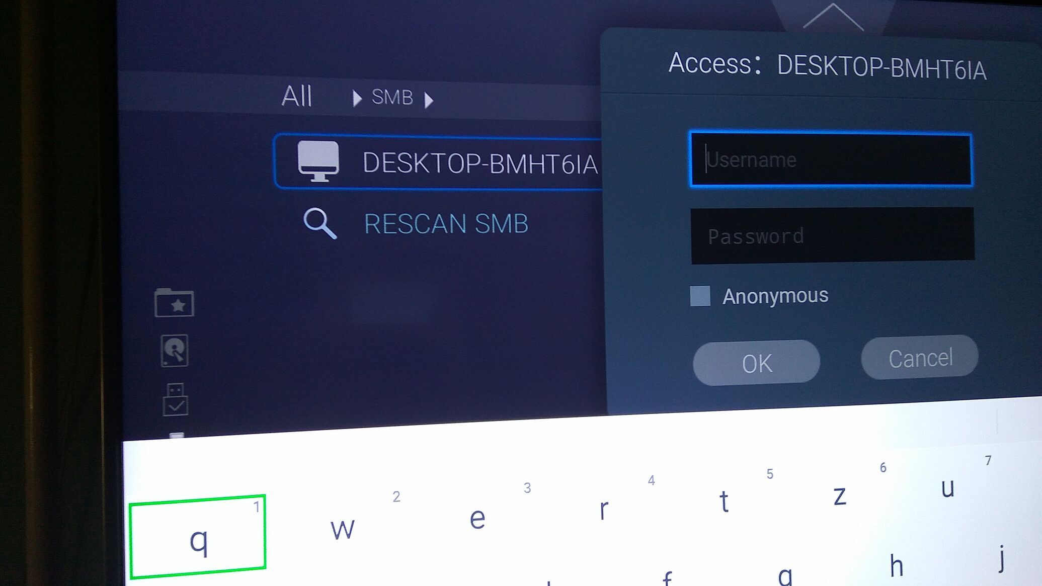

Na csináltam vendégfiókot de rossz emlékeim vannak róla mert annó valami hiba folytán bekódolta a rendszergazda gépem. Be tudtam lépni, de mindig kóddal
Szóval a lényeg:
Mivel új a felhasználói név és a jelszó, megnéztem, beengedett.
Az öröm nem tartott sokáig mert 5 mappából csak kettőbe engedett be.
Pedig:
1. töröltem a régi beállítást zidoon (a gépnek a nevét az a DESKTOP-EGQ...t)
2. csináltam egy szkennelést,
3. újraindítottam a gépet, a zidoot
4. beléptem az új vendégfiókba winen, végigmentem a win kérdésein, végigokéztam, az működik.
Ez volt a nagy gépen..Viszont!
Ami számomra érdekes, hogy benyomtam a NUC-ot, a NUC-ba az összes mappába + a nagy gép összes mappájába is beengedett, még utána is, hogy a NUC-ot elzártam

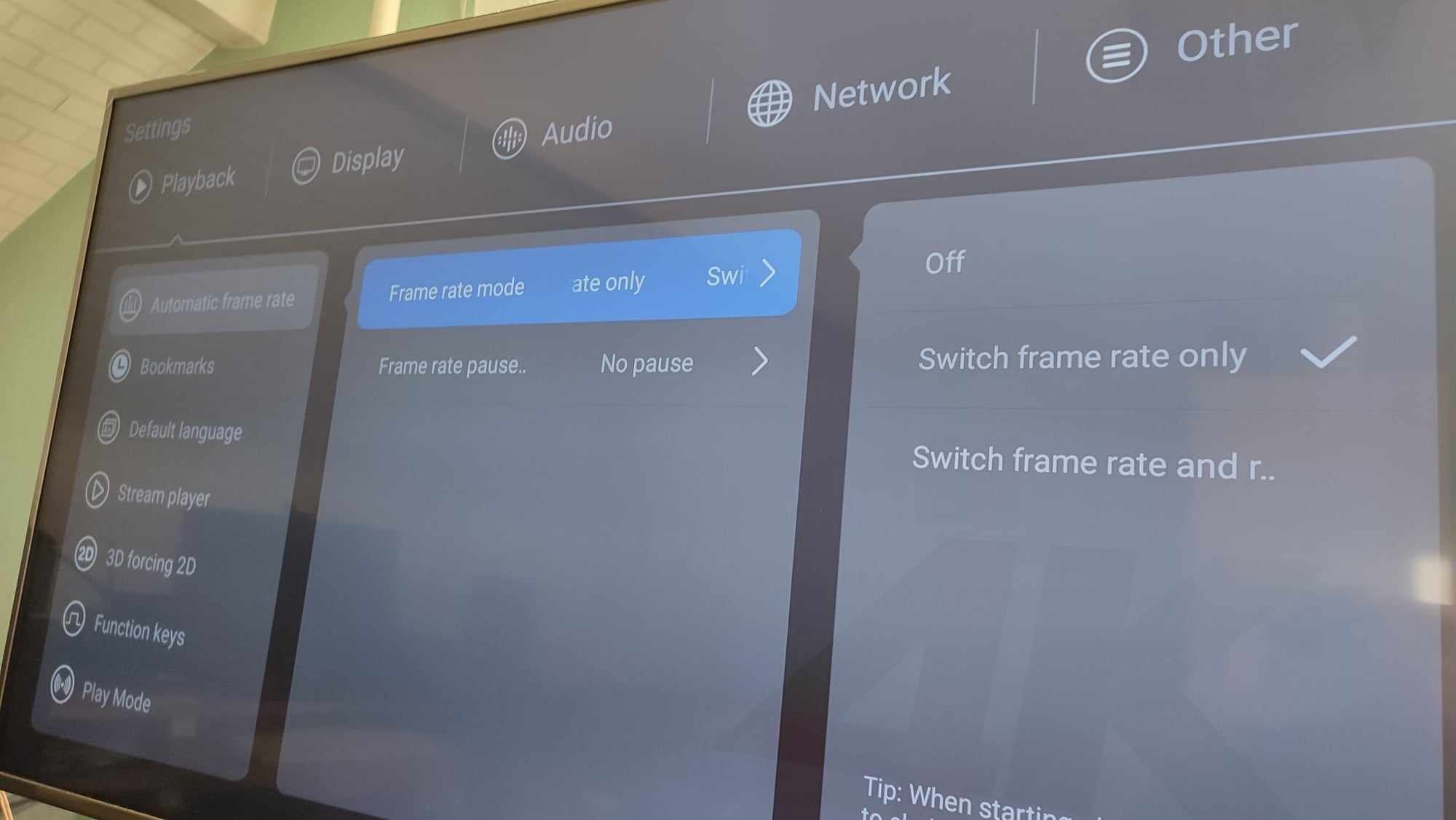

Nem tudom mondtam-e, ezt a zöld hibás valamire jobban rákerestem és úgy tűnik a Zidooban -- Display -- HDMI Mode -- Lock resolution (ki) a felbontás meg 1080p 60 Hz-ról átállítottam Auto-ra így jó.
Mondjuk a Lock resolution mindig ki volt nyomva.
Szóval így nincs zöld villogó háttér viszont biztos emlékszel, hogy a frame ráta be volt nyomva, azt az "Auto" beállítás blokkolhatja mert nem volt folyamatos a film, mint ha 25-30 FPS-el menne. Nem nagyon szeretném ezt berhelni, de ezt a részt hova kell állítani ha "Auto"-n van? [kép]
Nem tudom az újabb Zidoo modelleknél hogyan van, de ennél a Z9S-nek nagy erőssége, előnye, hogy frame rátát lehet állítani!
Mint ha minden 25-30 FPS-es mozifilm 60 FPS-sel menne!

Már beállítottam minden tudomásomra jutott beállítást, [link] [link] [link]
mégsem jön össze
Van mikor beenged, van mikor nagy nehezen...
Pontosítok: a mai nappal végleg kizárhatott a rendszerből mert sehogy nem tudok a Zidooba lépni, mindent megpróbáltam a fentebb írtam leírtak szerint, ha nincs a Zidoo beállításában olyan amivel ezt a kódos hülyeséget ki lehet kapcsolni, kénytelen leszek USB-n keresztül filmet nézni
Szerintem egész biztos a Zidooban kell valahol keresni a hibát mert tök mindegy mit állítok a windowsban a mobilom VLC-m látja a hálózatom csípőből!
Ha tud valaki, légyszi segítsen!

Van pár videó amiknél zöld háttérrel megy, hang van, kép tiszta zöld

Miközben állítgattam tegnap a feliratot, rájöttem a "szem" problémájára!
Már 1 ideje néhány évadot úgy néztem, hogy a részek így vannak elnevezve:
1
2
3
stb...
Viszont régebben valaki azt mondta, ha azt szeretném, hogy az adott videón megjelenjen a felirat, ugyanúgy kell elnevezni
pld.:
videó: ER.S09E19.Things.Change.720p.WEB-DL.AAC.2.0.h.264-TjHD.mkv
felirat: ER.S09E19.Things.Change.720p.WEB-DL.AAC.2.0.h.264-TjHD.srt
Minden ugyanaz, kivéve az utolsó 3 betűt a pont után.
És tegnap átneveztem a 19. részt, és nem volt ott a "szem"
... milyen érdekes, hogy akkor jövünk rá a korábbi problémáinkra miközben az újakat keressük!
