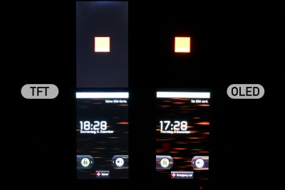

sto1911
#6657
pontosan nem tudom, de azt írta egy srác, hogy tft-n jobban tud működni a multitouch, mint az oleden, ill a régebbi szállítmányokban lévő készülékben.
"The TFT/LCD screen apparently has a better touch controller so there is a chance that multitouch actually works properly."
post #129
valamint, az új szállítmányban érkezőkben lévő romban frisítve lett és többeknek is feltűnt, hogy a wi-fi stabilabb lett, mint a legelső szállítámáynok esetén.
"For me also wifi is better with new stock rom 08 than previous one."
post #1 és 4

irigyelhetsz is, mert az enyém lesz
csak ne legyen pixel hibás
Ha TFT, hát hát TFT-s, kiegyezek vele, de remélem akkor már a modacon emlegetett javított multitouchos változat, jobb ez pontosan mi ez és tényleg így van nem tudom...De már nagyon beleéltem magam, így igaz OLED-est akartam, de nem küldöm csak ezért vissza...
bba
Dettó, én is inkább fizetek az AMOELD-ért és az 512MB egy picit többet, még a gari se nagyon érdekel, csak legyen akkor jó, És főként kapható.
Bár igazad lenne és jönne AMOLED-s a T-hez is, de ezt azért kötve hiszem, mivel szolgáltató függő erősen az ellátás belőle, nem?
Fura lenne, hogy csak a magyar T kapna jobb készüléket, mint a többi T-s ország pl a németek..
