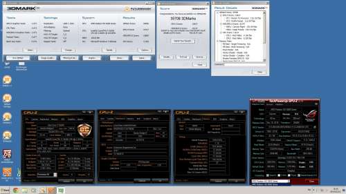

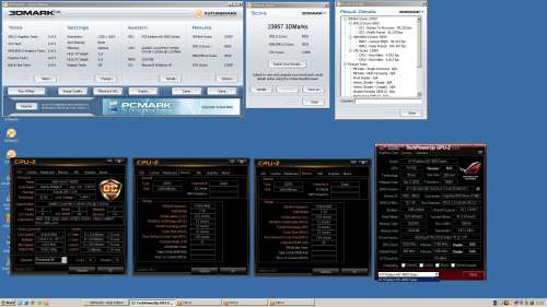

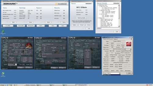

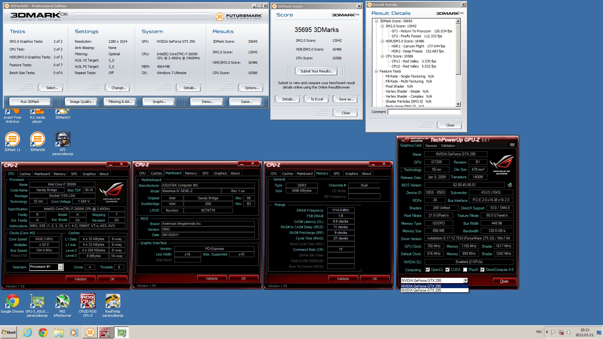

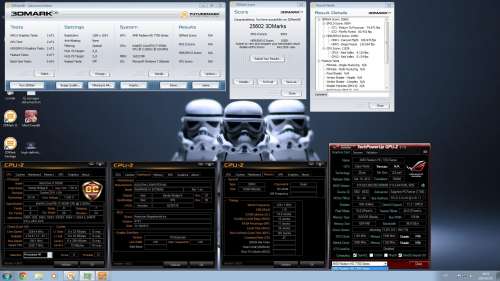

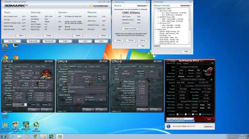

BUÉK! +pár frissítés:
gtx460+arcticIVextreme, feszt sajnos nem sikerült emelnem:
1660super stock:
titanX stock:

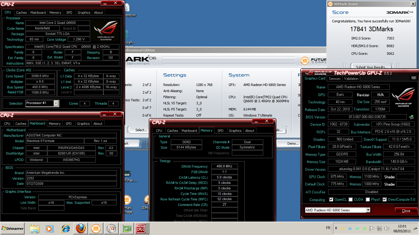

de megleshetsz itt a topicba linkelt képeket, azokról is jól leolvasható mi kell..kicsit utánanéztem hwboton nem sok eredmény van fx4100-el:
ezt az egyet találtam: 4.6ghz-en, 1866-os ramok társaságában egy hd6850-el 1000mhz-es tuninggal: [link]
ez pedig egy X4 955 alapon, 800-as DDR2-esekkel, szintén hd6850-en alapon: [link]
ez pedig egy Q6600-os proci 3600mhz-en, DDR2 800-al, hd6850-el 875/1100-en: [link]érdekes mód a cpu score ennél a régi quadnál a legtöbb..
az amd-k cpuscore-ja majdnem hozható egy jobban meghúzott 2magos core2-vel..

kop8 - ha alap eredmény, akkor miért ment 3.6ghz-en a proci és 1866-on a ram?
így csak a tuning eredménybe fér bele a szabályok értelmében, alaphoz turbo-off-kell, és 1333-as ram max.. [link] -

sajna a kateg legjobb eredményt nem tudtam űberelni, bár rengeteg mhz-hátrányban vagyok, de még nem adtam fel.
helkis

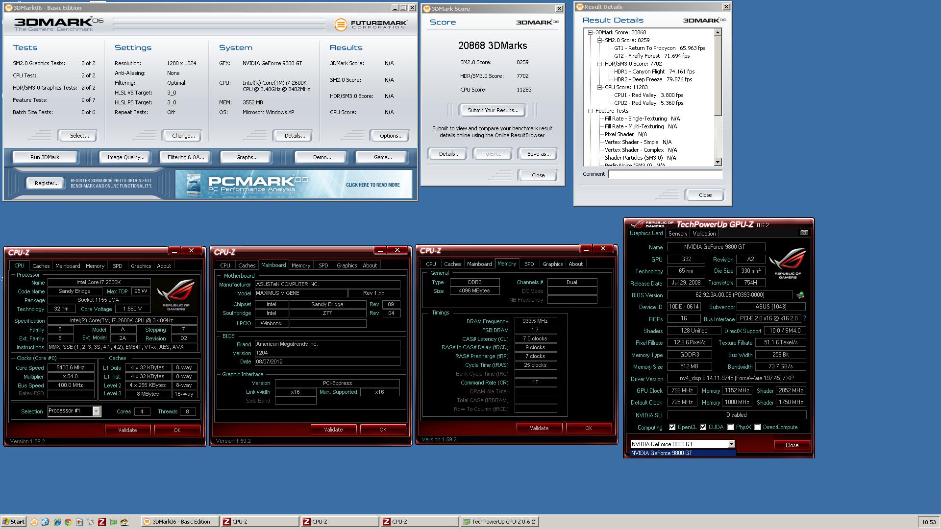

végre feldobtam egy xp-t..
a 9600gt-vel meg is kezdtem a benchelést: [link] -
helkis
egy kis meglepetés jones965-nek: [link]
mehet a listára is..
