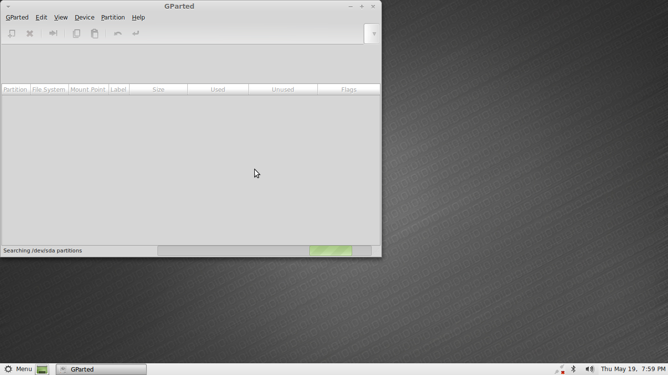

Linux Mint Live-ban GParted-el létrehoztam a particiókat úgy ahogy az előbb.
Részletesebben itt van hogyan is, le is mentettem:
GParted 0.6.2
Libparted 2.3
Create Primary Partition #1 (unformatted, 55.00 GiB) on /dev/sda 00:00:05 ( SUCCESS )
create empty partition 00:00:05 ( SUCCESS )
path: /dev/sda1
start: 2048
end: 115345407
size: 115343360 (55.00 GiB)
Create Primary Partition #2 (unformatted, 25.00 GiB) on /dev/sda 00:00:00 ( SUCCESS )
create empty partition 00:00:00 ( SUCCESS )
path: /dev/sda2
start: 115345408
end: 167774207
size: 52428800 (25.00 GiB)
Create Primary Partition #3 (unformatted, 15.00 GiB) on /dev/sda 00:00:01 ( SUCCESS )
create empty partition 00:00:01 ( SUCCESS )
path: /dev/sda3
start: 167774208
end: 199231487
size: 31457280 (15.00 GiB)
Create Extended Partition #4 (extended, 203.09 GiB) on /dev/sda 00:00:01 ( SUCCESS )
path: /dev/sda4
start: 199231488
end: 625141759
size: 425910272 (203.09 GiB)
Create Logical Partition #5 (unformatted, 10.00 GiB) on /dev/sda 00:00:01 ( SUCCESS )
path: /dev/sda5
start: 199233536
end: 220205055
size: 20971520 (10.00 GiB)
Create Logical Partition #6 (unformatted, 4.00 GiB) on /dev/sda 00:00:01 ( SUCCESS )
path: /dev/sda6
start: 220207104
end: 228595711
size: 8388608 (4.00 GiB)
Create Logical Partition #7 (unformatted, 189.09 GiB) on /dev/sda 00:00:02 ( SUCCESS )
create empty partition 00:00:02 ( SUCCESS )
path: /dev/sda7
start: 228597760
end: 625141759
size: 396544000 (189.09 GiB)

Bár sejtettem hogy az alapértelmezett msdos kell, de mit jelent amúgy a többi ?
Miben mások ezek a partíciós táblák ?De ezen meg fogom tudni csinálni az összes particót, azokat is ami az XP-jé és a Win7-é lesz, vagyis NTFS-t. És ha NTFS-ből vannak különböző verziók, akkor ezzel a megfelelőt / legújabbat tudom csinálni ?
Mivel Jakuu képén az NTFS szürkével szerepel.MOD: Ja hülyeség amit írok, a Linux telepítővel csak a legelején a particiókat akarnám létrehozni. Ott nem kell még feltétlenül eldönteni, hogy mi legyen a fájlrendszer.

Azt jelenti, hogy nincs semmi a particion.
Mármint hogy a lemezen, nem arra gondoltál ?
Hogy partíció sincs a lemezen.
De a particiós tábla kicsit más lehet. Mindjárt utánanézek pontosan hogyan van ez, mert én is kavarom már a fogalmakat néha.Csak a partition table típusáról van szó itt.
Most másik gépről írok, XP alól, de nemsokára megnézem még miből is lehet választani. De más olyan nem nagyon volt, ami nem tűnik egyértelműen más célúnak (pl. mac-es), és ismerős volt. -

Csak az lenne a lenyeges kerdes most elso korben, hogy mivel particionaljam meg a vinyot.
Bar elvileg ugyanezt Win7 telepito alol is meg tudom.Bocs az ekezet nelkulisegert, most a Linux Mint Live (Julia) alol irok, epp raknam fel a magyar nyelvet, de ugy tunik lefagyott.
Es ahogy latom ebben alapbol benne van a GParted.
Elsore azt irja ki, hogy No partition table found
Ez mit is jelent pontosan ? Es miben lehet ez mas, ha Win7 telepito alol csinalnam ?
A keszitesnel ki lehet valasztani a tipust, az maradjon MS-DOS ugye ? -
