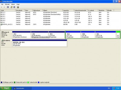

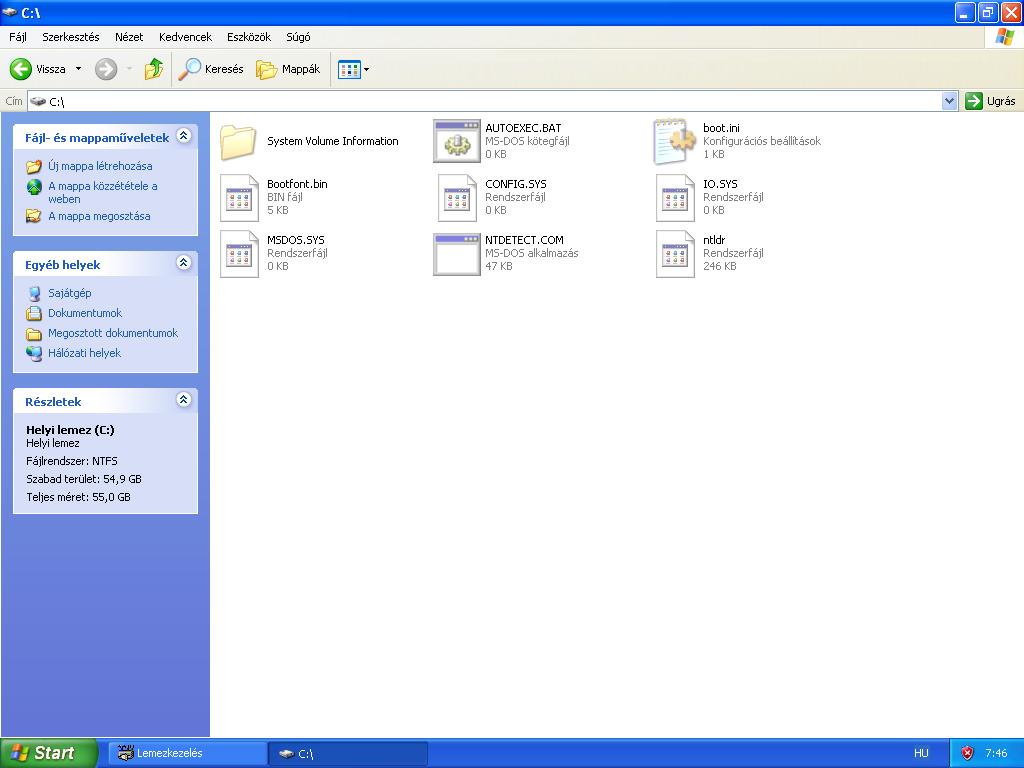

========================================Ezután az XP telepítővel egyesével töröltem a particiókat, majd ujra létre is hoztam rögtön, ugyanott, ugyanakkorára.
Így a particiók pontosan ugyanoda kerültek, és mivel a végéről (Logikai, Adat) haladtam az eleje (Elsődleges, 55GB, Win7) felé, így szerencsére a típusuk (Elsődleges / Logikai) is megmaradt.
Most ez így néz ki az XP lemezkezelőjében nézve:
XPhez az első partíciót mindenképp meg kell formáznod mert oda kerülnek a rendszerfájlok.
Ezt viszont sajnos jól mondod:
Ezzel a problémával mit lehetne kezdeni ?
Azt ugye csak az XP akarja úgy, hogy az első partíció legyen az Aktív ?
Ha jól tudom bármelyik Elsődleges lehet Aktív, nem ?
És ha azt csinálnám, hogy az XP-s particót raknám előre, és utána a Win7-et, akkor meg a Win7 rakná be a saját rendszer (boot) fájljait szintén az első particóra ?
Akkor viszont ha az XP-t törlöm / újrarakom, akkor törli azokat a fájlokat is, vagyis ki kell javítanom a Win7 bootolását ?
