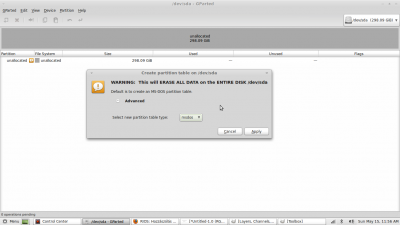

Adódott egy probléma a particiók létrehozásánál:
A következő partició-szerkezetet szeretném létrehozni, ebben a sorrendben:
- Win7, 55GB, NTFS, Elsődleges
- XP, 25GB, NTFS, Elsődleges
- Linux rendszer, 15GB, EXT4 napl, Elsődleges
(Innentől kezdve a többi mint a Kiterjesztett partición lévő Logikai: )
- Linux /home, 10GB, EXT4 napl, Logikai
- Linux swap, 4GB, ? , Logikai
- Maradék, 190GB körüli, NTFS, Logikai - ezt formázni majd ráér ha már minden megvanA 3 rendszer miatt szeretném is kihasználni, hogy három elsődleges partició lehet; a /home, swap, adatok meg mehetnek a kiterjesztettre.
A probléma pont ezzel van, hogy nem úgy hozzák létre az elsődlegeseket, ahogy szeretném.
Először az XP telepítővel létrehoztam a szerkezetet. Aztán telepítettem a 2.-ra, NTFS teljes formázás.
Az XP fel is ment, de amint fent volt beléptem a Sajátgépbe, és mint kiderült formázta az első, 55GB-ost is. Azt hittem arra rakta a boot fájlokat, de üres volt (rejtett, rendszer, stb. fájlok megjelenítését bekapcsoltam).
A lemezkezelőbe belépve derült ki mit is csinált az XP:
Az első partició, az 55GB-os Elsődleges lett, de a többi mind egy Logikain...
Valószínűleg ezért formázta le magának azt is.Win7 telepítő:
Ez már sokkal jobb, itt látszik hogy mi Elsődleges, létre is lehet hozni a 3 Elsődleges + 3 Logikai szerkezetet, csak a Win7 mindenáron meg akarja csinálni magának a 100MB-os particóját is. Ez ugyan zavar, de végül is ha csak így lehetne, beletörödnék.
A probléma az ezzel, hogy ez ugye mindenképp Elsődleges lesz, és így egy másik kiszorul az elsődlegesek közül - a Linuxé.A legjobb viszont a Mint Live GParted-je.
Itt tényleg mindent be lehet állítani, és látom grafikusan is (mint anno Partition Magic-ban).
Csak létrehoztam őket, tehát nem választottam fájrendszert, "Unformatted" lett mind.
Csak az a gond, hogy az XP telepítő nem hajlandó a GParted-el létrehozottakra települni.
A listában is "Ismeretlen"-ként írja.
Pedig elvileg csak egy létrehozott partició, fájlrendszer nélkül.
Mi lehet a gond ? -

Ha nekem ilyen gépet kellene telepítenem (rögtön azután, hogy leszáradt mindkét kezem
), akkor biztosan nem a linux particionálójával particionálnám, praktikusan azért, mert az olyankor még nincs fent.A boot szektoros buherálásos kavarásos dolgot (hogy minden telepítésnél minden oprensdzer beleokoskodik, hogy kié legyen a master boot rekord), úgy tudod legegyszerűbben orvosolni, ha a linuxot teszed fel utoljára.

Vagy befloppyzod a sata drivert, vagy a telepítőbe integrálod. Utóbbit vagy megcsinálod magad, vagy letöltesz egy kész telepítőt, van egy rakás olyan torrent, ahol nem nyúltak bele a telepítőbe más téren, csak a driverekkel látták el.
Sajnos semmi más megoldás nincs rá, csak az, hogy IDE módban telepíted, felrakod a sata drivert, majd pedig átváltod bioszban ahci-re, vagy beintegrálod a drivereket.A gparted meg utolsó emlékeim szerint alapból nincs fent az Ubuntuban, azt nem tudom, hogy live módban lehet-e valahogy használni. Azt meg, hogy éppen mi az elsődleges és nem elsődleges partíció, sosem figyeltem, a partícionálok megoldják ezt. A felrakott oprendszer meg gondolom úgy is átállítja magának, ha nem tetszik, amit kap.

Előre nem kell particionálni, felrakod a W7-et, az csinál magának C:-t és egy rendszernek fentartott kis rejtett partíciót, a többi formázatlan marad. Utána majd a mint telepítővel kialakítod az üres részen ami kell. W7 elég bugyuta particionálásban (bár elődjeinél fényévekkel jobb), ha win alatt akarsz partíciókat szerkesztgetni, akkor keress erre célszoftvert (pl. Paragon partition manager, Easeus partition master).
Linuxban a Gparted lassabb (a win-es progikhoz képest), de mindent megcsinál, hiba, adatvesztés még nálam ezzel nem volt. Az XP az IE 6-el együtt a múlt, nem kellene már használni: lassú, egy komplett biztonsági rés az egész. Mielőtt belevágsz, olvass utána (előre), hogy ne tolj ki magaddal.
