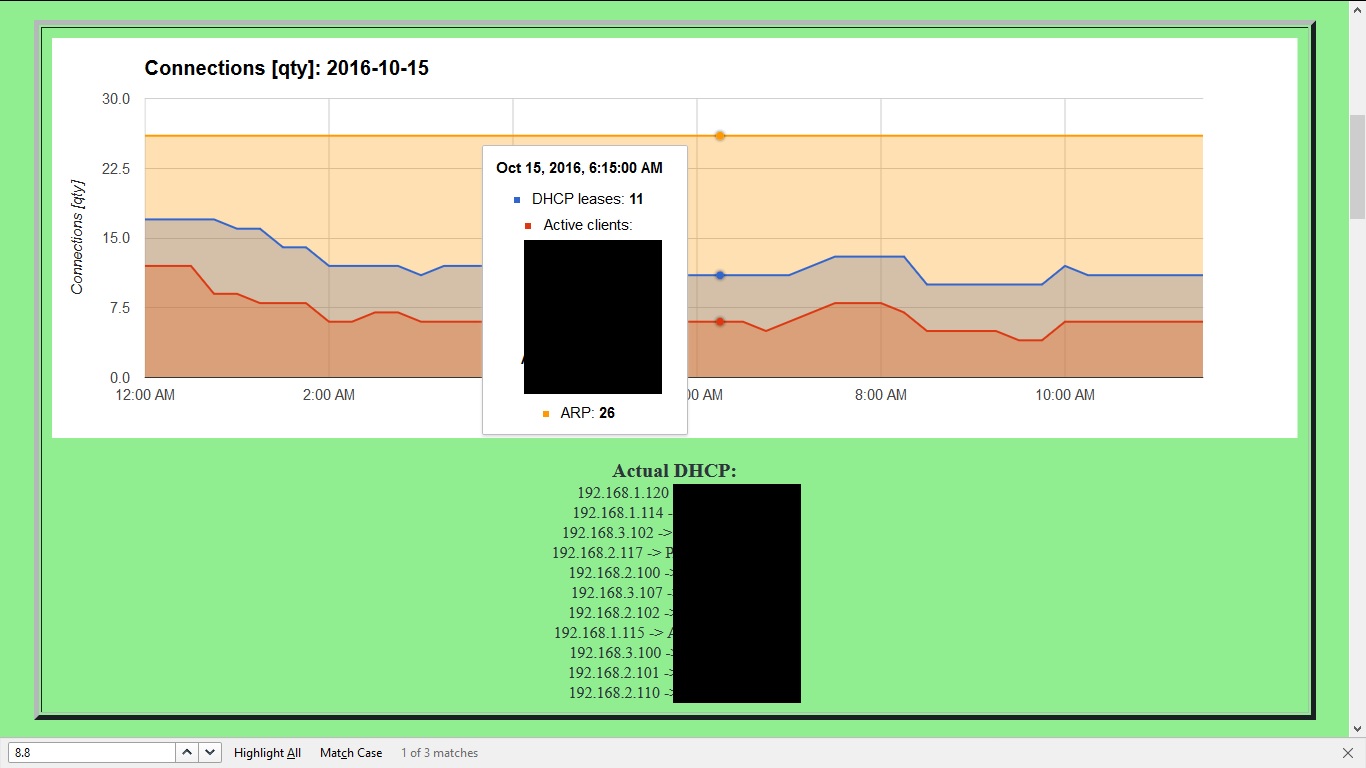

suste
elhittem, hogy csak annyi van, de az is látszik, hogy 544KB-ot már elhasználtál
igaz 1-200KB elmegy az első boot-nál is
egyébként én azt hittem, hogy a headless féle statisztikát is kipróbálod, ahhoz pedig nem kell + csomag, így talán maradna hely a cifs-nek....(#9520) Pulsar
akkor viszont valszeg még több maradna BB-vel -
