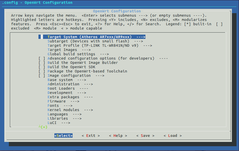

p5quser
Megint bepróbálkozom, hátha. Szeretném a segítségeteket kérni, hogy mit csillagozzak be az alábbi menuconfigon, ha szeretnék egy saját img-t készíteni egy wr841n v9-es routerre. Valahogy nem érzem ezt a forgatást, a make lefut ugyan, de egy árva factory-, vagy sysupgrade bin nem születik belőle. A routerre egy nagyon minimál img-t szeretnék , mindösszesen egy openvpn szervert szeretnék futtatni rajta. Az ehhez szükséges csomagokon, illetve egy webes felületen kívűl semmire nincs szükségem, se tűzfal, se upnp, még a wireless része sem kell, mert switch-ként lenne a hálózatba illesztve. A dhcp, dnsmasq és egyébb ilyesmi is csak akkor kell, ha a vpn megkívánja. Eddig 3 buildet tettem fel rá, de kettőben nem maradt hely a konfolásra, egy meg nem akarja az igazságot.
Előre is köszönöm!

Még mindig nem sikerült életet lehelnem az openvpn kapcsolatba az openwrt-s routeren. Így megpróbáltam a teljes csomagot lefrissíteni és újrarakni. No de ugye a 4M tároló.
Szóval leszedtem az image-buildert, aztán kiválasztottam egy tiny configot, összerakta, feltelepült és semmi. SCP-n be tudtam rá jelentkezni, de nem volt jó az előző buildből lementett network config. Plusz ugyanúgy nem tudta telepíteni az easy-rsa package-et, helyhiányra hivatkozva. Pedig még a bin file is csak 2,6M volt.
Az megoldható lenne-e, hogy egy szaki, akinek fent van az image-builder, összerakna egy config file-t minimalizált csomagokkal és azt elküldené nekem hogy azt betöltve összerakhassam?
Túl szakmai nekem sajnos, nem tudom egyátalán lehetséges-e erre a routerre (Tp-link WR841N_V9) ilyesmit felrakni. Mivel switchként fog funkcionálni (+ openvpn szerverként), arra gondoltam hogy ipv6-, tűzfal-, upnp-, wireless-, time sync-, other language-, wan-funkciók nem kellenének, csak legyen kb 300kb szabad hely. Vagy belerakva a romba ugye. Ott is elkattinthattam valamit, mert hiába választottam ki a csomagokat, nem volt openvpn benne.
Szóval ez a menüconfig túlnőtt rajtam.
A webes felületet megtartanám, de ha úgy már megint túlhízik, akkor megpróbálom SCP-n keresztül confolni, arra több tutoriál van.
Előre is köszönöm, akárhogy is...
