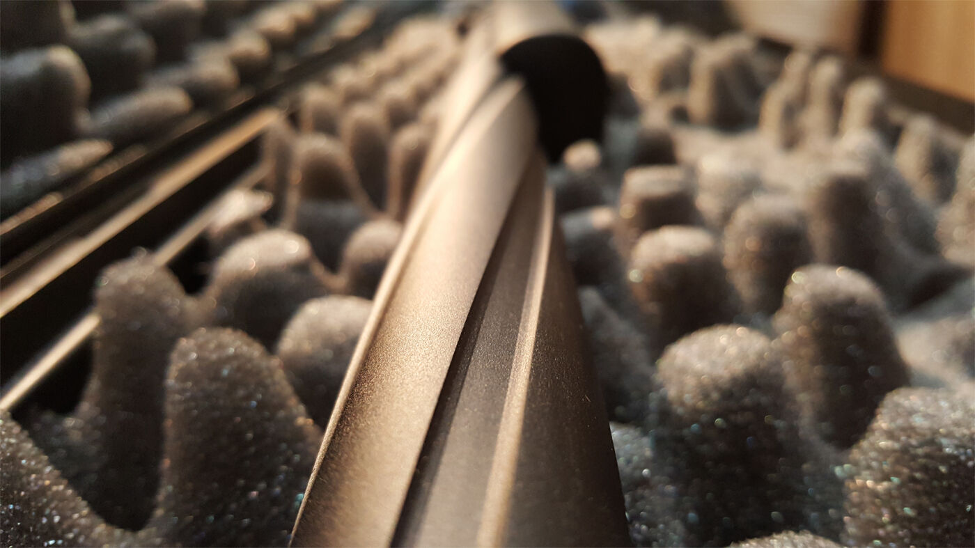

A multkori cso vagos beszelgetes margojara:
Modify Hybrid 6.01-es 550mm-es cso 510-re konvertalasa Lidl-os 'Dremel'-el:
Sulyesztes belevagasa marofuro bit-el, sima kezi akkus csavarozoval:
Polirozas, a meg mindig Lidl-os cuccal:
Alapos takaritas kivul-belul es voila':
Hat CNC-vel biztos szebb lenne, de teszi a dolgat igy is a jo oreg Cyma 048-ban.

Ma reggel megjott az airsoft tortenelem legjobban marketingelt termeke:
Az SSG-24.Egyelore csak arra volt idom, hogy kicsomagoljam, megnezzem minden okes e, nem e hianyzik semmi, mukodik e minden, kicsereljem a rugot, lekronozzam es elnagyolva feltegyem a tavcsovet. Ezen rovid ido alatt a lentebbi tapasztalatokat szurtem le. Ket szoval lehet ezt az eszkozt megfeleloen leirni: konzisztencia, precizitas.
A felhasznalt anyagok nagyon minosegiek, mind erzetre, mind latvanyra, a csavarok pontosan, tokeletesen illeszkednek, semmi nem lotyog, nem recseg, sehova nem kell teflonszalag. Egyaltalan nem igenyel beavatkozast. Egyben van az egesz. Profi.
Tavcso nelkul meglepoen konnyu, kisse orrnehez foleg az A&K S24 utan. Meg is ijedtem, mert en jobban szeretem a nehez replikakat, nincs annyira jatek feelingje. Szerencsere ezt egy majd 1 kilos tavcso jol kiegyensulyozza, igy mar nagyon kenyelmes tartani es a sulya is szuper. Felhuzni nem nehez meg az M170-el sem, illetve a 100% legzaras is siman tart a nagyobb rahato ero ellenere. A tarak is tokeletesen illeszkednek, ennek ellenere konnyen ki-be jarnak.
Kronozas:
Ilyen konzisztens sniper replikat en meg nem lattam.
590 FPS korul mindossze ±2-3 FPS szorasa van.Loteszt .46 es .49 BB-vel:
Erre leghamarabb hetvegen kerul majd sor.
Hatranyok igy masfel ora ismerkedes utan, elso korben:
- a tarakba a BB betoltese eleg szerencsetlen
- hangosTalan meg hatrany lehetne, hogy az elsuto jarasat (csuszik, nem pedig elfordul egy tengelyen) szokni kell, de ha az ember az ujjat nem az elsuto legvegere helyezi - ahogy en szoktam - hanem kenyelmesen felulre (hiszen nem kell nagyobb forgatonyomatek), akkor tok szuper ez a konstrukcio. Az arat nem fogom hatranykent felsorolni, tudjuk hogy egy ronggya tuningolt VSR10 vagy SRS meg drabbra jon ki.
Elonyok:
- kozel tokeletes out of the box
- rugocseren kivul nincs mas igenye
- szamomra elkepeszto osszeszerelesi minoseg
- felhasznalt anyagok minosege
- konzisztencia
- a hozza adott hard case
- platform, folyamatosan fejlesztik, es az utoso csavarig minden rendelheto hozza
- szexi kulso csoVan e ertek is a neha mar fullasztoan sok marketing mogott?
