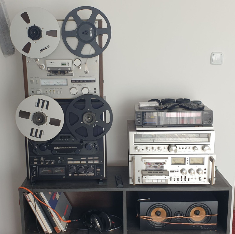

Én a HiFi-t is vinném magammal, de az nagy és nehéz, így az marad ahol van.
Walkman meg jó és szeretem.
Van felvevős is egyben. El van téve.
HiFi az egy Panasonic SA-AK45 amin minden kifogástalanul működik.
2 kazettás, 5 CD táras, AM/FM rádió és az AUX.
Csatlakoztatva van TV-hez Optikai kábellel (Audio konverter ami 2x RCA és Optikai) a laptop meg HDMI 2.1 kábellel a TV-vel és így a HiFi-t mindenről lehet használni.
Hangfalaknak állványt is csináltattam.
Ágyból filmet nézni tökéletes!
Zenét hallgatni sem utolsó.
Széken ülve ott a Sony 5.1 Házimozi rendszer is, megfelelően beallitva.

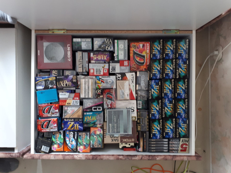

Pár hete láttam itt az aprón egy, még bontatlan csomagolású magnókazettát! Nem linkelem, mert annyira nevetséges (négy jegyű!!!) árat jelölt meg az eladója, hogy az több volt, mint vicces!
Még jó, hogy ennyi az ára, ezek szerint gazdag ember vagyok, mert vagy 300-400 bontatlan magnókazetta pihen a ládafiában 20-30 bontatlan magnószalag és 40 - 50 bontatlan minidisc mellett

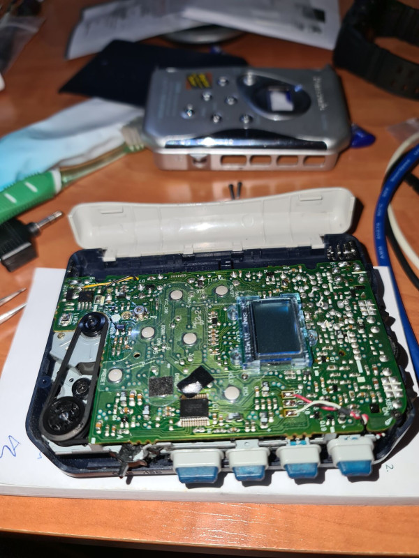

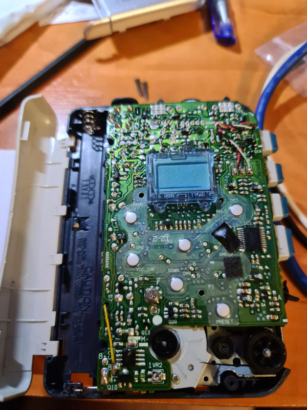

Szét még nem szedtem újra, mert még nem vettem rá magam hogy foglalkozzak vele.
Amúgy elemet tettem bele vadi újat és kipróbáltam. Jónak tűnt. Lejátszás alatt az oda-vissza játszó megnyomása után gond nélkül játssza másik oldalt is.
Van másik elemem, beteszem CR15V Pana walkmenbe és fullra jelzi, majd kb. 20-40 sec után már csak 1 piros jelzés a 3-ból. (töltöttség)
Az az elem páros kuka.

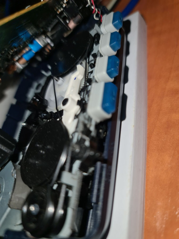

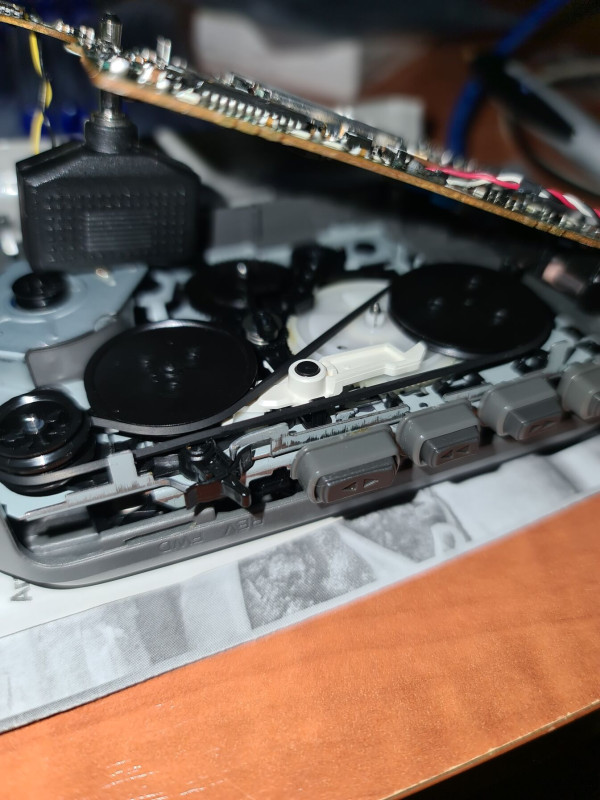

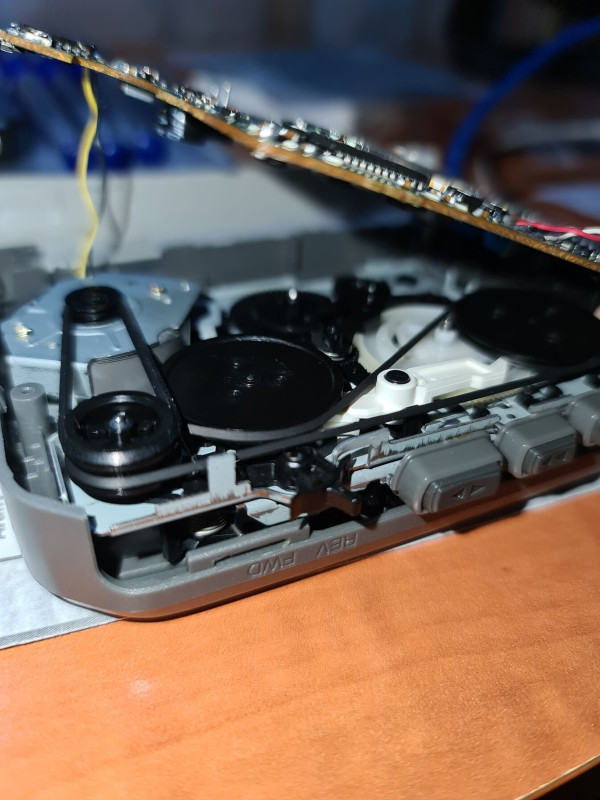

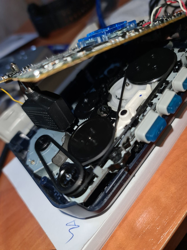

Ez egy szép mechanizmus!
Az első, ami feltűnt rajta, hogy a motor és az első kerék közötti szij túl vastag! Nem ül bele a fészkébe, hanem akár még bele is szorulhat.
A másik, hogy a két lendkeréken átfutó szij meg van csavarodva! Nem túl jelentős baj, de egy ennyire bezsúfolt helyen lehet, hogy hozzáér valamihez! Nézd meg figyelmesen a belsőt, hogy nem-e 'kezdte meg' valami a hajtást és nem keletkezett valahol koromszerű forgács?
Ha semmit nem találtál, akkor pedig mindenről vedd le a hajtást és egyenként nézd meg, hogy nem-e szorul valami?! A két lendkereket ki is szedhetnéd, mert az alatta levő helyre be tud szorulni bármi és a pillanatmegállító egy alkatrésze is ott van! A pillanatmegállító (ha van olyanod) egy pici, himba. Ezt egy rugó szorítja le gyengén, hogy a himba jobbra-balra és fel is tudjon mozogni! Ennek a rugónak a rögzítése egy pici kupak szokott lenni! Ha az leszabadul, vagy elreped a pereme, akkor a rugó felnyomja a lendkerék belső felületére! Ettől még működik a pillanatmegállító, mert nem tud kiszabadulni az a kupak, csak nyomja a lendkereket és fékez...ha leveszed róla a lendkereket, akkor a belső oldalán látszani fog ez! A lendkereket pedig a másik oldalon tartja egy műanyag gyűrű! Azt el ne hagyd, mert nehéz lesz másikat találni! A lendkerék visszahelyezésekor nagyon kicsi, vékony zsírt (nem olajat!) adhatsz a perselyébe, ha már kiszáradt.
Remélem, hogy érthetően írtam le?!

Szerintem itt jön a képbe a gumigörgő, ami kezd elkenődni (vagy üvegkemény lett) ! Ez a görgő jön le a play-gomb lenyomásakor a fejjel együtt! Ez nyomja rá a szalagot a lendkerék tengelyére és ezzel húzza el egyenletes sebességgel a fej előtt! Persze ekkor sanszos, hogy enni is fogja a szalagodat...különösen akkor, ha még nagyon az elején vagy!
Esetleg keress a mechanika közé szorult darabokat is a régi szijból!
Ha esetleg oda-vissza játszós, akkor az irányváltónál lesz a gubanc.
Még a rossz elemek is okozhatják ezt, ha arról használod!
Ha mindent rendben találsz. akkor lehet még a motorsebesség beállításával is korrigálni ezt! Régebben a panelon külön voltak a motor sebességét beállító áramkör és egy trimmelpoti. Az újabbakba integrálták már ezeket! A motor alján egy pici, fekete, gumírozott nyílás van, ami mögött ott van a poti! VIGYÁZZ! Ha a potit fém hegyű csavarhúzóval akarod eltekerni, közben ne érj hozzá a motor furatához is! Zárlat keletkezik és 'elmúlhat' az integrált szabályzó! Szóval csak akkor csináld, ha biztos vagy magadban! El is lehet így rontani a még éppen működő masinádat!
Mielőtt bármibe is kezdenél, próbáld meg a szalagot teljesen áttekerni, majd vissza! Lehet, hogy csak megragadt...
MaxxDamage

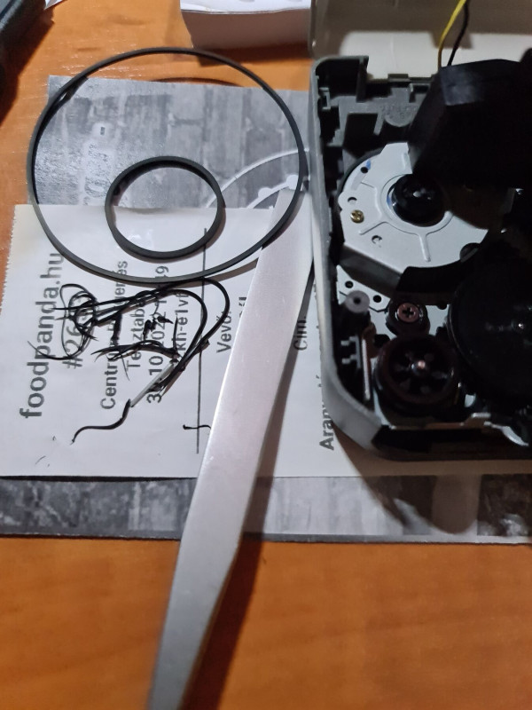

Van egy Walkmanem amibe a szijak az enyészeté lettek és csere után olyat tapasztalok, hogy lejátszás megy meg pörgetés is, de lejátszás alatt mintha lassan játszana, elnyújtottan, de inkább lassítva. Ez mitől lehet?

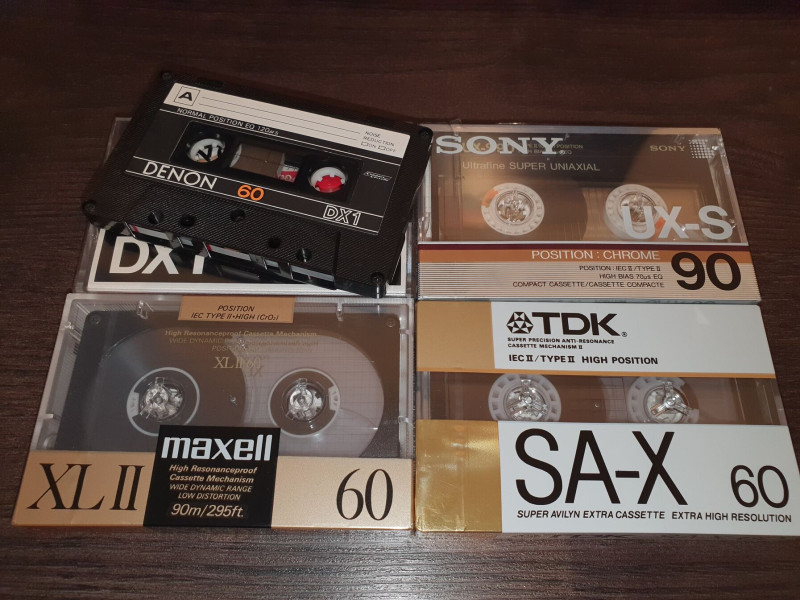

Ha már kazetták, ezek is a walkman részei, nemrég vettem bontatlan darabokat, a Denont is nemrég bontottam ki, pedig 1978 -as kiadás. Tökéletes állapotban vannak, nagyon sokat bírnak, igaz még üresek, de nemsokára telepakolom őket korhű zenével

MaxxDamage
Ma jött meg a pack és cseréltem is a szijakat.
Pöpecül visz mindent, ahogy azt kell!
