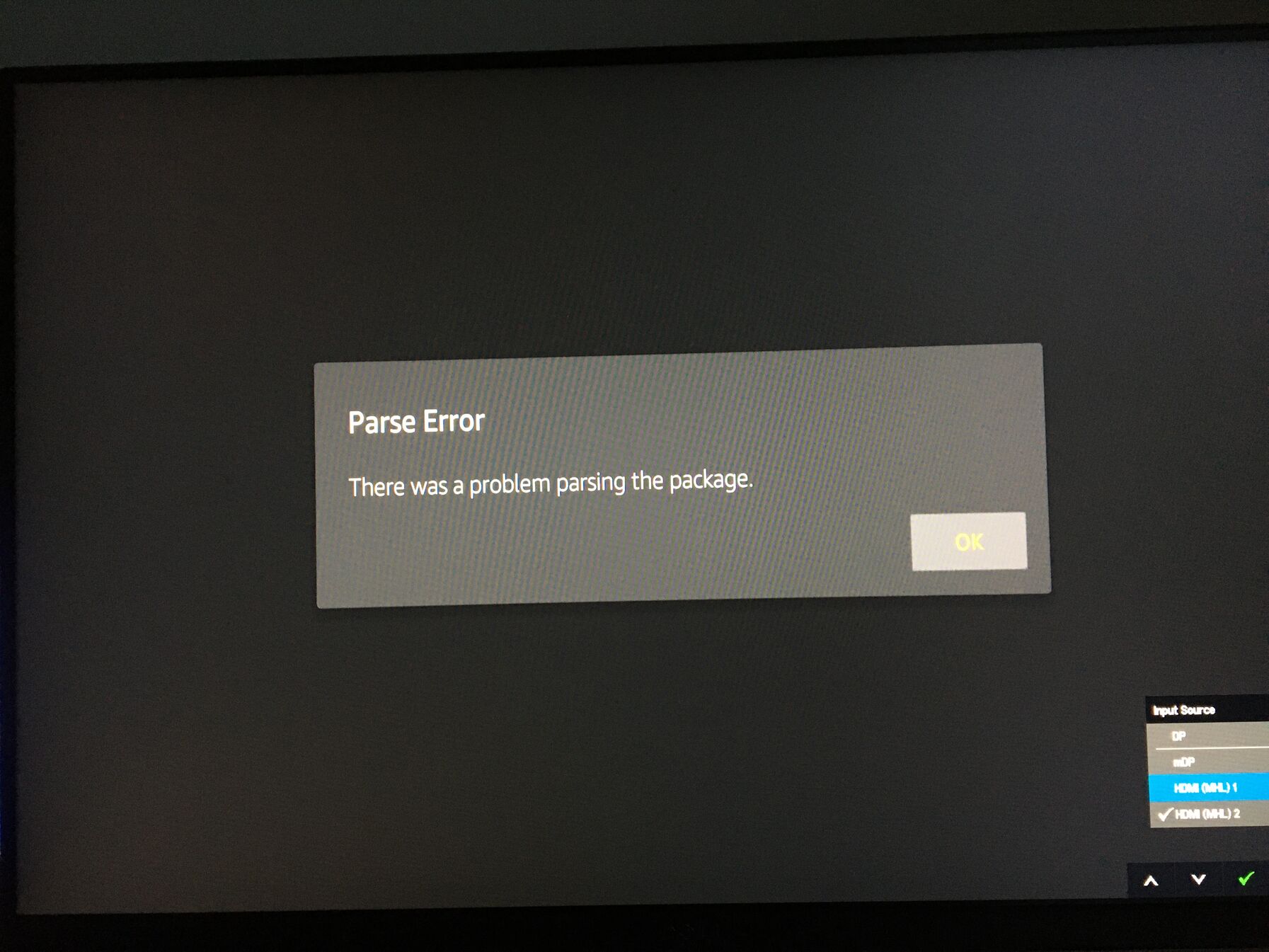

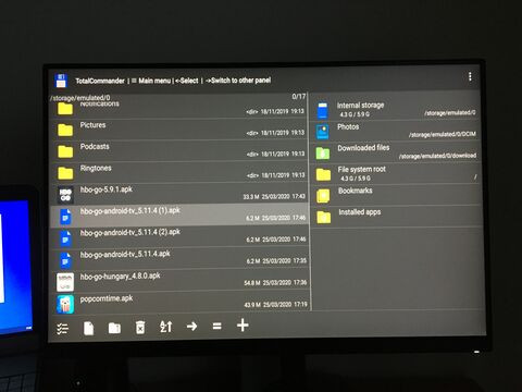

Gyerekek, van egy kurva jó módszer. USB vel rákötöd a firetv-t a gépre. Ugye az usb Debugging is ON-ra van állítva így látszik faszán a tárhely. Oda felmásolom az apk-kat. Letöltöttem az amason storeból a total commandert, na és azzal bármilyen apk-t fel tudok telepíteni.
És itt jön a poén... a total commander segítségével láttam meg, hogy az android tv-s apk-kat amiket letöltök, egyszerűen nem ismeri fel a rendszer telepíthetőnek.
Minden más rohadmányos APK-t igen!! A kék fileok a fel nem ismertek, a képpel rendelkező apk-kat pedig felismerte... azokat tudom telepíteni, a 2 hbo-gos az régi, de felment, viszont nem működik.
Teszek fel képeket, illetve ha rámegyek a hbo-go-andorid-tv apk-ra akkor hibaüzenetet dob ki, amit szintén mellékelek.
Na ki az isten érti ezt?!
Ja és minden más ami felmegy apk, kb 30 mb, mint a popcon time -nak vagy pl a régi hbo-go-s apk is felment ami szintén 33 mb csak ugye az meg azt írta, ki hogy régi a program töltsem le az újat. Az újból ami 6-7 mb letöltve nekem, bárhonnan szedem le, meg nem ismeri fel a rendszer...
PLS HELP valaki, mert már nagyon ritkul a hajam
