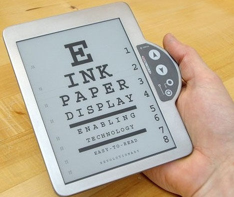

Használ még itt valaki igazi E-book olvasót?
Mármint olyat, ami ilyent, ami einkes:
Lenne pár kérdésem:
-Hosszú távon tényleg jobb a szemnek?
Gondolom azért nem jobb mint egy könyv?
-Meddig bírja az akkist, sokkal kevesebbet fogyaszt, mint egy színes kijelző?Ennyi egyelőre, előre is köszi!
