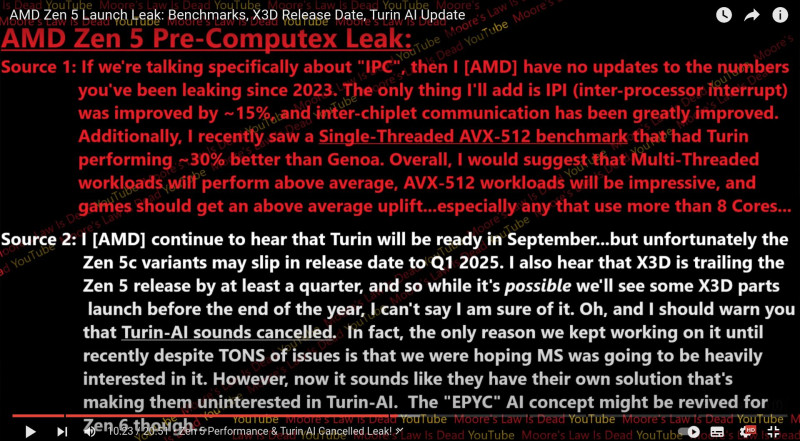

Our source on the Computex show floor tells us AMD plans to launch 9000X3D processors in September. This matches the staggered release of X870E motherboards that we anticipate will arrive the same month. There’s no hard indication of which CPUs will arrive first, but an educated guess from historical releases suggests it’ll likely start with Ryzen 9 9950X3D and possibly Ryzen 9 9900X3D.
https://www.club386.com/amds-next-gen-x3d-cpus-target-september-release/
"A "Hot Chips" konferencia - August 25 to 27, 2024 - lesz;
és szerintem ez előtt be kell jelentenie az AMD -nek az X3D-t, hogyha szeptemberben tényleg árulni akarja.
és a Hot Chips-en fedig fel a Zen5 részleteit is.
"AMD Next Generation “Zen 5” Core" by Brad Cohen and Mike Clark, AMDÉv végén nem fogunk unatkozni, mert az Intel és a Qualcomm izgalmassá teszi a versenyt.

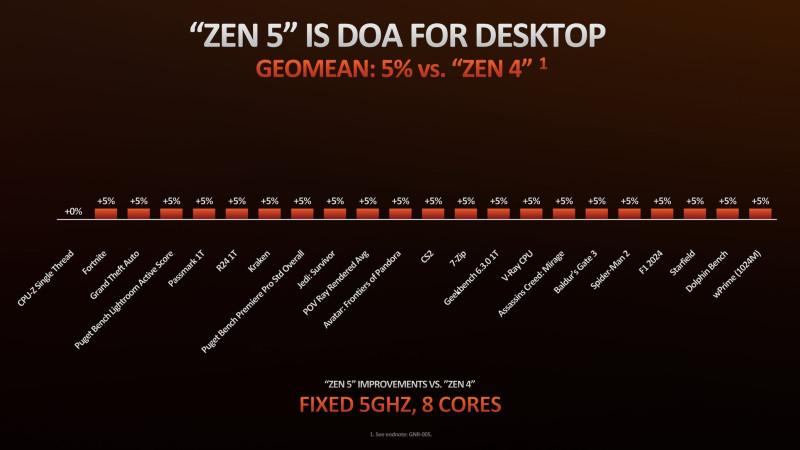

Az eredeti TomsHW -es cikk bővebb;
Nyilvánvaló, hogy az X3D +30% teljesítményét csak egy +16% IPC nem fogja leelőzni,
de állítólag elég jól megközelíti, valószínüleg a jobb boost miatt is.
Persze nem mindenkinek éri meg upgradelni a zen4-ről.(gépi magyarítással)

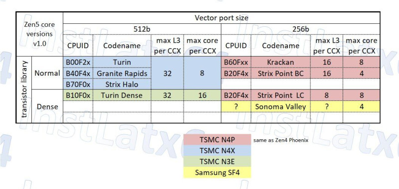

Lehet, hogy 4 különböző ZEN5 verzió is lehet ?
"My wild guess: What if the transistor density and the FPU port size are independent for the #AMD #Zen5? This would mean that there will be not 2 but 4 different Zen5 versions:""
https://x.com/InstLatX64/status/1800132652651159643-------------
( 2023-nov-18)
How many different variants of Zen5 will they make? 😵💫
Already leaked:
Zen5 FP-512 on N4P (Turin Classic)
Zen5 FP-256 on N4P (Strix Point?)
Zen5c on N4P (Strix Point)
Zen5c on N3B (Turin Dense)
Zen5c on SF4(P?) (Sonoma Valley)
https://x.com/_wildc/status/1725865353748647988 -

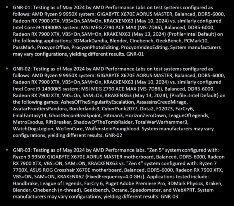

A Strix első eredményei elég lehangolóak.
8 helyett 12 maggal, ami átlag 16%-os IPC növekedést ad mindössze 20%-kal jobb MT teljesítmény.
12 helyett 16 CU és csupán 40%-kal jobb teljesítmény. -

MLID legfrissebb videójába belenéztem
és éppen az árat emelte ki , amire az AMD-nek fókuszálni kellene .
( ha jól értettem azért, mert az Intel új CPU állítólag MultiCore-ban akár meg is verheti a Zen5-öt, és ráadásul TSMC 3nm -en készül ,
ÉS a 3nm - persze drágább mint a Zen5 -ös 5nm+4nm -es gyártása,Persze az AMD válasza az Intelre - a ZEN5 +X3D lehet.

a 14900K -val valo osszehasonlitasban az a trukk, hogy az "uj" Intel Baseline profilet hasznaltak a teszthez...
ettol fuggetlenul nem rosz ez ; de az az erzesem, hogy nem jatszottak ki minden kartyat ; szoval ezek a procik tudnának magasabb frekire menni, es ha az Intel uj architecturaja nagyot ugrik, akkor jöhet az XT sorozat...

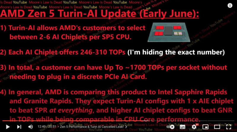

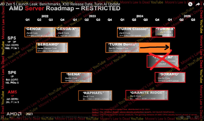

MLID legfrissebb ..
https://www.youtube.com/watch?v=SeEBPbehttY
és valószínüleg/lehetséges, hogy a "Turin AI" --> Cancelled

Zen 5%
https://x.com/Olrak29_/status/1796250690454786465megjegyzés: nekem ez az egyen 5% elég furcsa ..
pláne, hogy a "DOA" = (Dead on Arrival)
"Skymont > Zen 5
Intel is so back bros"
https://x.com/Olrak29_/status/1796400777248080192 -
