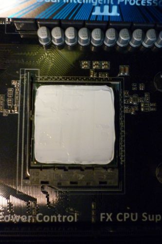

Majd ha nagyon unatkozom, akkor újrapasztázom, de már nagyon unom, hogy többet van szétszedve a gép, mint használva. Egyébként segít valamit, ha vé-konyak a paszta rajta? Hőmérséklet ügyileg?

Az a baj, hogy mikor felrakom a procira hűtőt, tuti, hogy legalább az egyik csavart nem találom el a négy közül. Vagyis húzni-forgatni kell, hogy irányba álljon, ez meg el is rontja rögtön az egész mókát (munkát).
Friss pasztázás jó lesz így, mit gondolnak Önök?
