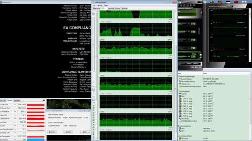

A BF4 Piszok jól megy 8 magon!!! (FX-el nyilván)
Teljesen meglepett. Talán még a 3-asnál is gyorsabb (mivel az 4 magot használ ugyebár, de biztos nem csak ez az ok, hanem a jobban optimalizáltság) .
Crysis3-nál, MetroLL-nél (amik 30-40-ekkel) messze magasabb, 50-60 fps-ekkel pöcög (gtx 780-al, maxgrafika, fullhd egy monitor..)...A BF4 első új game az utóbbi években, amikor nincs zabszem a seggemben, hogy épphogy fut a vasamon!
