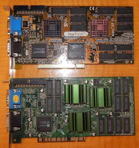

spista222
Kellene egy kis segítség
Konfig: Win98SE, Tomato TX100-3D, AMD K6-III 450MHz, 2*128SD Voodoo 2 12MB, Asus V3000 4MB PCI, SB16...
Hogy lehet életre kelteni a Voodoo2-őt 3Dmark99-ben?
A Riva128-at látja az megy is rendesen de nem tudom kiválasztani a Voodoo2-őt.
Ezt a drivert raktam fel neki az ebben lévő demók szépen mennek: " FastVoodoo2 4.6" -
