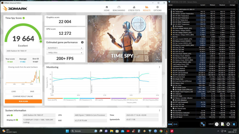

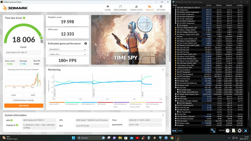

Benézek egy Sapphire RX 7800XT Pulse-zal.
Minimál dizájn, no RGB + csak 2 venti, de engem meglepett. 27 fokos szobában (proci azért sem teker annyira ki), szóval ez lesz még jobb 22-23 fok-ban. Teljesen csendesen üzemel alacsony RPM-mel. Simán ajánlott, jó kis széria ez.
3DMark TS gyári beállításokkal:
3DMark TS manual OC így elsőre:
Minimálisan majd visszább veszem, képhiba semmi nem jelentkezett. Majd még szórakozok vele...
