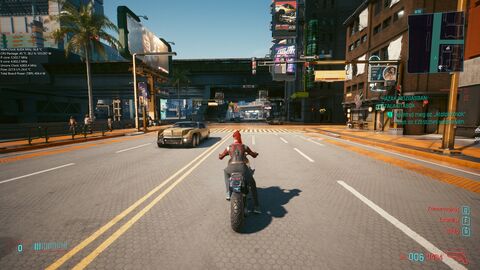

A psycho RT-t is kipréseli magából átlag 50-60fps-sel FSR nélkül, de ott már sokat bekér a Pulse-tól. Ez mondjuk "érdekes", mert benchmark-ban anno ezt dobta: [kép] [kép], most gameplay-ben meg nem volt röccenés 50fps alá.
Szintén benchmark, RT és FSR nélkül átlag 123fps: [kép]Sajna a kettővel ezelőtti Sapphire 570 4GB-tal nem csináltam képmentést. Pedig a low graf + psycho RT elég pszichedelikus élményt nyújtott
De amúgy kösz az FSR tippet, tényleg eszembe se volt.

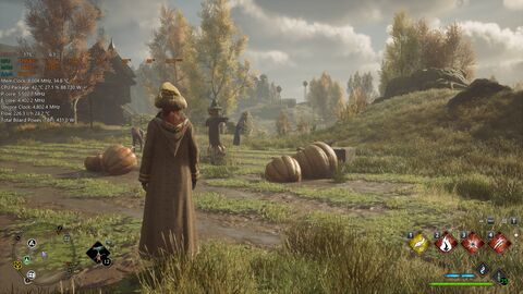

Szerk: amugy ha ugy jatszom, ahogy szoktam, hogy 75/90 FPS framecap, akkor a kevesbe demanding gamekben 6x fok a hotspot.
Hogwarts legacy, vagy TLOU viszont kiakasztja, akar 100-ra isIdleben is 35-40 fok, mig az edge 35..
