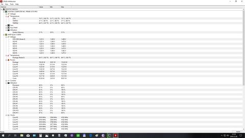

Asus Prime X370-Pro, + Ryzen 5 2600X gyári hűtéssel.
Érdekes volt, mert procicsere után (egy Ryzen 5 1600-ról váltottam) első indításkor vagy 5 másodpercig csak a ventiket pörgette, nem volt se kép se hang, aztán észhez tért, majd a Biosba mindent be kellet állítanom újra, mert a default beállításokra tette magát.
Kiegyensúlyozott energiagazdálkodás, nem Ryzen balanced.
Biosban PBO Enabled, de hogy valóban működik-e, azt nem tudom.
A ramok D.O.C.P-3200 profil alatt futnak.
2 óra World of Warships alatt ezek az eredmények születtek, anomáliát nem tapasztaltam, a sebességgel elégedett vagyok.
Láttok benne valami nagyon durva "anomáliát", ami miatt a Biosban valamit tekerni kéne, vagy maradhat minden így hogyha nekem jó?

Csak az érdekesség kedvéért rakom be:
Ryzen Balanced profile (90% minimum, 100% maximum processzor energiagazdálkodás), durván 3,5 óra üresjárat, nem volt netezés sem, csak a torrentprogi futott a háttérben.
2009.08.: LG 42LH4000 ---> 2011.08.: PANASONIC TX-P42G20E ---> 2014.05.: PANASONIC TX-P50UT50E ---> 2017.05.: PIONEER 9G KURO PDP-LX5090 tuned by janos666
Márk
Az elképzelhető, hogy a PBO csak Ryzen Balanced energiagazdálkodási profillal aktív?
Másfél óra World of Warships után ezeket az eredményeket kaptam:
Látható, hogy nagyobbak a frekik, a feszültségek, és a hőtermelés is, mint a kiegyensúlyozott profillal.
(A proci kihasználtság azért alacsonyabb, mert az előző alkalomkor amikor indítottam, jó negyed órát elszórakozott a program mire befrissítette magát a játékot és a klienst.)
A szobában ugyanannyi volt a hőmérséklet (19,5-20°C).

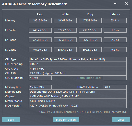

válasz Pro!Petya #8386 üzenetére
Nem tudom milyen eredménynek számítanak, BIOS-ban minden defaulton, egyedül a 2×8GB G-Skill Flare-X ram megy D.O.C.P profilból betöltött időzítésekkel 3200 MHz-en.

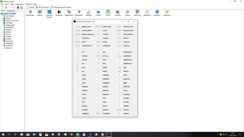

Variáltam kicsit a ram időzítésekkel a Ryzen DRAM Calculator által adott értékek alapján, ez lett az eredménye:
Hogy stabil-e, azt majd a mindennapi használat eldönti.
Aki esetleg ért hozzá, az nézzen már rá legyen szíves, hogy olyan nagy baromságot lát-e benne.

válasz Lukitomi #8415 üzenetére
Köszönöm a segítséget, kicsit javult az olvasás.
Egyelőre itt megállnék, tesztelgetem a rendszert, és hogyha minden fasza, majd még lehet hogy tekerek rajta egy kicsit az általad javasolt beállításokkal a BIOS-ban.
Amire nem gondoltam volna, hogy érezhetően "pattogósabb" lett a rendszer a default ram időzítésekhez képest.

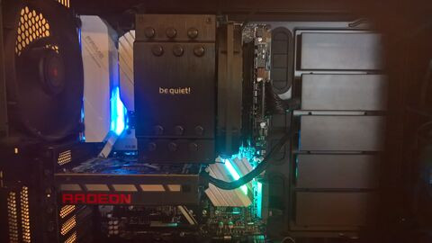

Bedobtam a procit a mélyvízbe, adtam neki egy kis videokódolási feladatot.
Átlagba a 3,8-3,9 GHz allcore megvan gyári hűtéssel, ami szerintem egész szép eredmény.
Hőfokok szerintem kicsit magasak, vajon hogyha a gyári hűtést lecserélném egy be quiet! Dark Rock 4-re, mennének ezek GHz értékek fentebb is?

Az a copy érték valóban alacsony, én "csak" 3200 MHz-en hajtom a ramokat, és nálam is több:
A kollega helyébe megpróbálnám beírni a Ryzen Dram Calculator által kiköpött adatokat, hátha megy feljebb.

Holnap hozom a be quiet Dark Rock 4 hűtőt, kíváncsi vagyok, hogy a Ryzen észreveszi-e majd, hogy le lett felette cserélve a gyári hűtő.

Márk
World of Warships alatt felmegy 4,1-4,2 közé, sőt egyszer volt 4380 MHz is.
Ez a 3,8-3,9 között is szerintem csak azért áll meg, mert melege van (75°C alaplap által mért, 84-86°C cpu dióda). Remélem majd a Dark Rock 4 segít rajta.
Apropó mennyi hűtőpasztát rakjak a kupakra (rizsszem, borsónyi)?
