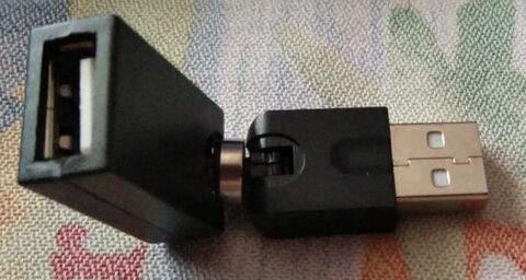

Én egy usb3 hosszabbító kábellel oldottam meg. A szekrény tetejére van vezetve. Így sokkal jobb a vétel és függőlegesen áll az antenna. Viszont ilyen fordítóról nem is tudtam. Teljesen jó megoldás. Köszönöm, hogy mutattad!

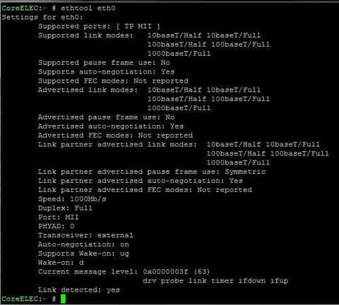

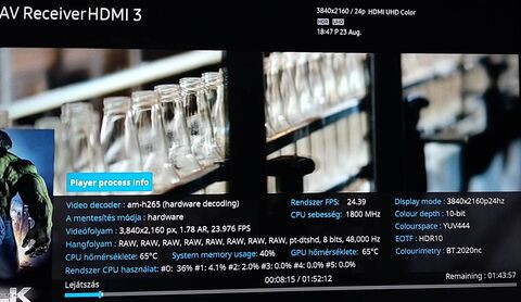

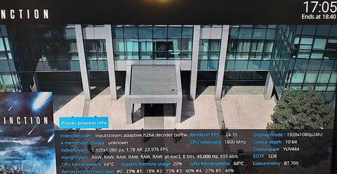

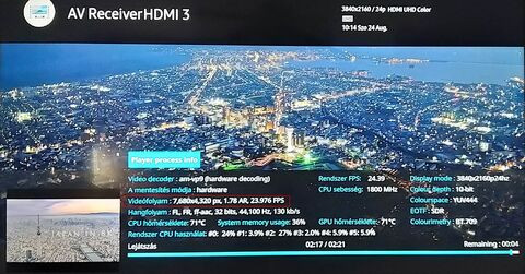

Nos tiszta új telepítés ezúttal sd helyett usb-re a GT-Kingnél...
Nagyon tetszik a kép amit látok, a 912-el összehasonlítva sokkal "fluid"-abb minden.
Tulajdonképpen minden formátum megy , nason van minden..Routertől elindulva és beállítva, megy a gb-es lan is, de! még mindig van hogy kikapcsolás után csak kb 2. újraindítással találja meg, holott mindig "online"- t mutat.. (ezen még dolgozni kell mi zavarhatja, wifi ki-be kapcsolással lehet összefüggésben úgy látom.) Tudom: "akkor ne kapcsold ki! "
pár kép:
lan test, iperf, netflix 1080p (ennek örülök nagyon) , 4K HDR nasról , youtube 8K (itt nyilván lekonvertál a tv felbontására, csak érdekességként)
