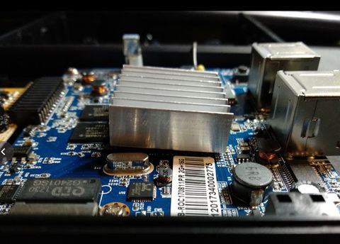

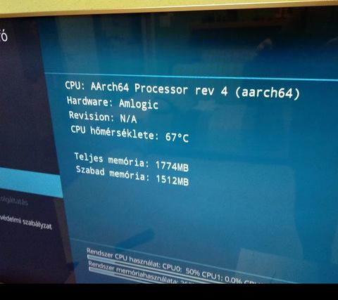

Nem olyan a kialakítás, és szint különbség is van. Képen rendesen el volt csúszva a borda. Fedélben a wifi antenna az usb portok és a hűtőborda közé esik, szinte be van bepasszírozva. Érdemes átrakni más lazább helyre, mert összerakásnál nagyon könnyen elbillentheti a bordát! Fiókban találtam süniket, rom/ram is kapott belőle.
( Egyébként azóta max 72C mértem, torrent + 4k uhd 60fps videó közben)

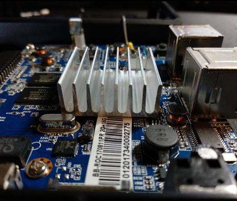

Szétkaptam a KI pro-t ,mert nálam is melegedett plusz a led nagyon erősen világított:

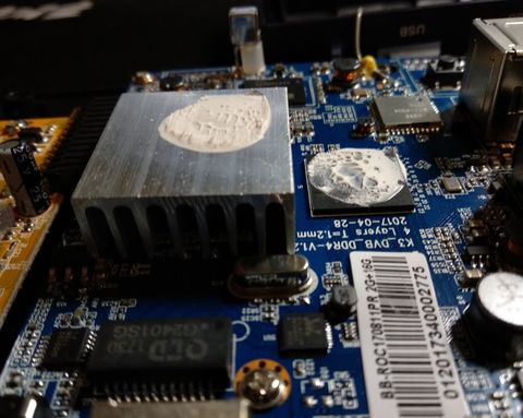

Hát nálam sem sikerült azt a bordát egyenesen felrakni:
leszedve egy teljesen száraz gumi állagú valami volt a "hővezető" réteg én simán fehér sziloplasztra tippelek:
megtisztítva ,normális pasztával most már a helyén:
Egyébként ezeket torrentezés közben mértem 40-50 MB/s letöltés körüli kiakasztott sebességnél. Nyugalmi állapotban több mint 10 fokkal hűvösebb. A led kapott a panelon fekete szigetelő szalag takarást most szép halvány az is. -

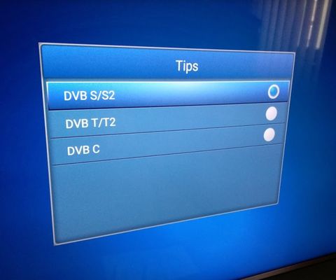

vargalex
Érdemes elolvasni a Digi kábel TV topik összefoglalóját illetve átnézni az ott is linkelt frekvenciatáblázatot.
mexel
vargalex
#32029
Másnál ugyanez a típus tudja a DVB-C-t, ebben is az a tuner van, ki is írja, a signal is megvan csak csatornát nem talált. Viszont városonként más mux-un nyomja a digi, ez is közbeszólhat. Ahol vagyok ez a kábel tv szolgáltató érdekes mert ad minden félét, kábelen, DBV-T vevővel foghatóan.
Ha hazamegyek megpróbálom TVheanded alatt kézel beírni az adatokat, megnézem mit talál.
Írta valaki hogy a csatornaváltás lassú neki és a kép sem annyira tetszik, sajnos ez igaz, de érdekes hogy csak LE alatt ilyen kivételesen ez a rész droid alatt sokkal jobb. Nagyon gyorsan vált, gyorsabban mint atv, és a minőség is jobb. Sajnos ott nem igazán testreszabható a progi ( epg stb) -

vargalex
Eddig nem követtem a problémádat, de a DVB-T/T2 leginkább földfelszíni digitális adásokra használt, kábelnél DVB-C-t szoktak alkalmazni a szolgáltatók. A K1 pro nem tud DVB-C-t? Ha nem, akkor nem csoda, hogy nem ment a Digi... Ők DVB-C-n szolgáltatnak.
Szerk.: Bár itt az egyik kérdésre azt válaszolták, hogy DVB-T2/C-t és DVB-S2-t tud.
Szerk2: Más helyen viszont csak DVB-T2/S2-nek írják...
mexel
Ja, csak érdekességképpen: mégis működik a DVB-T tuner a K1 pro-ban, ami nálam otthon sehogyan sem működött. Most elhoztam magammal oda ahová elutaztam, és ott kipróbáltam egy szolgáltatóval ( komjáti kktv) ami kábelen ad, de DVB-T tunerrel foghatóak az adások. Ezeket mindent megtalálta.
tehát nem a tuner rossz elvileg. Tudnám otthon miért nem megy a digivel? -

Létezik olyan usb dvb-s2 adapter amit a KII pro felismer LE alatt?
