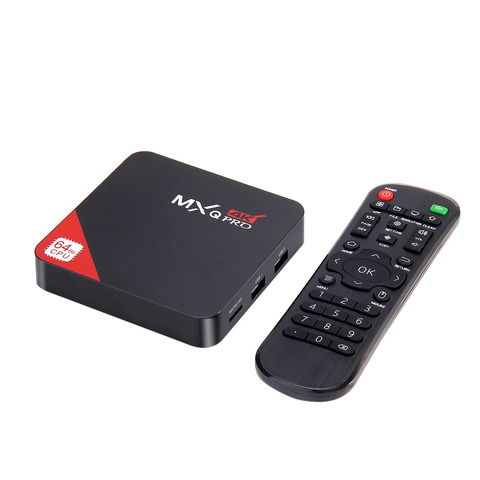

Van itt valakinek Egreat MXQ Pro 4K gépezete?
Van ehez is valami féle okosítás, vagy frissebb FirmWare? És az létezik hogy csak MAX 1500MHz -en jár benne a S905 SOC

Csicsóka
gabywap #2041 üzenetére
És akkor most a felül írós módszer megoldotta a problémát?
Amúgy érdekes ez a jelenség, mert az MXQ Pro + dobozomra egyből a 003-at tettem fel, és ott nem volt ilyen hiba. A sima, nem tuneres K1-et meg egyből felülírtam, ott nem is vacakoltam az újra húzással. Ment is minden, mintha semmi sem történt volna. -
