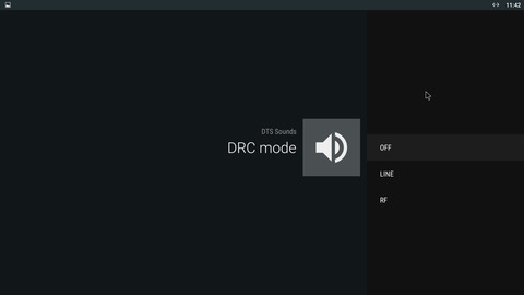

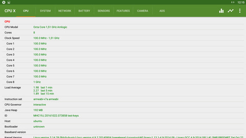

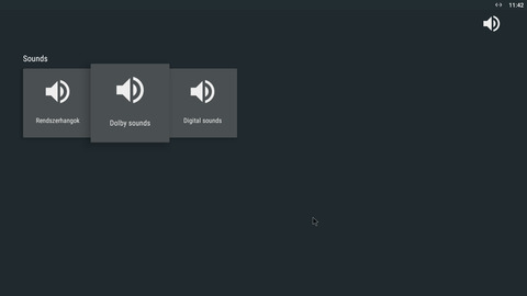

No megnéztem én is ezt a GT1 es OTA -t! Tegnap még a Rikomagic RKM MK22 ROM volt fenn, így most fel kellett tennem az utolsó GT1_104M0.img -t feltettem első indulás után semmit nem állítottam egyből engedtem neki az OTA 105M0 frissítést.
Nálam nem váltott át kínaira marad angol nyelven ahogy volt, kikapcsolás menüben ott van a leállítás de ha rányomok csak újraindul próbáltam 4X is de ugyan az tehát kikapcsolni nem lehet Alvásba lehet küldeni a működik!a Hang beállításoknál is lett egy új menüpont Dolby Sounds
És ezen belül DTS DRC mód aminek 3 állása van
És a KERNEL ben is matattak valamit mert már a VALÓS Maximális 1500.MHz CPU órajelet jelzi ki!
