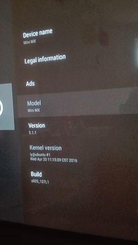

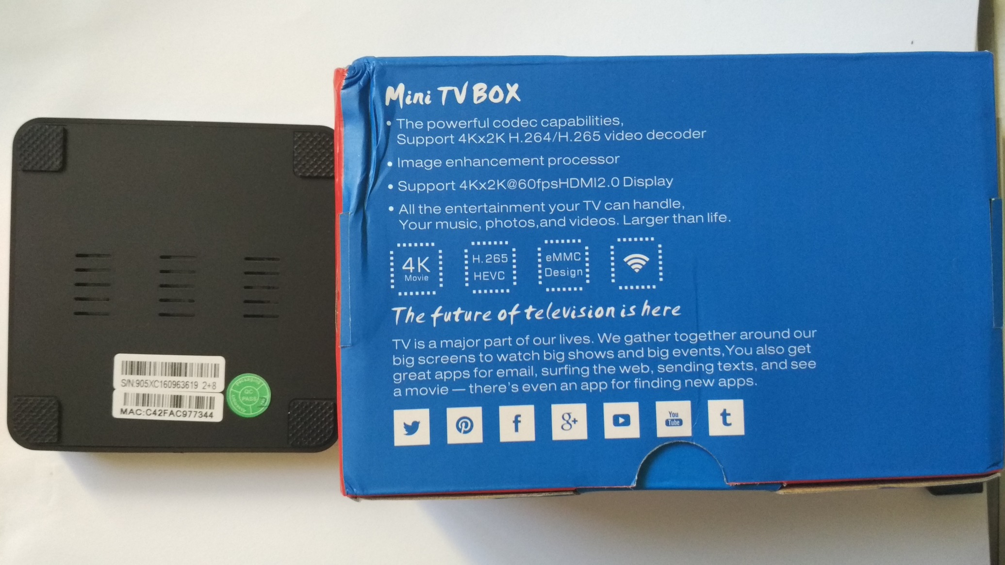

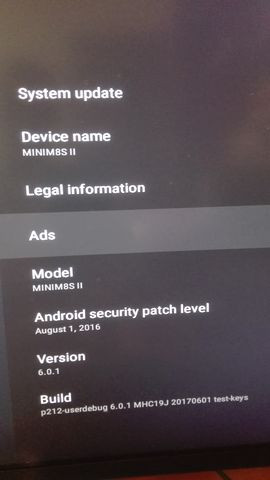

korcsi
azbest #21239 üzenetére
Gyári firmware van rajta.
Szóval M8S II meg Mini MX testvérek lehetnek
Keresztbe bekapcsolhatók egymás távirányítóival is.
power gomb:
Mini mx:0xeb14ff00
M8S II: 0xae517f80Most "szüzen" feltettem egy LE-t a mini mx-re, hogy lássam milyen remote.conf-ok születnek:
