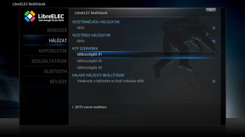

junkpod Reggel bekapcsoláskor még pontos volt az idő, beállítottam a "Várakozást a hálózatra..."+ az Időjárást is, de később már megint elfelejtette. Nem megy ki az internetre. Hiába frissítek az időjárásnál, az sem működik. Nem tudom, hogy ez a TP-Link 741ND router vagy a 006 hibája.

Nekem megint elfelejtette. Beírtam a 0.hu.pool.ntp.org-t is. Egyből bejött, kikapcsoltam, elfelejtette. Hálózat rendben, mégsem kéri le. Bekapcsoltam a Várakozást a hálózatra a Kodi indulása előtt, nem felejtette el, másodszorra igen, miután be-ki léptem a menübe, az idő is átváltott. Megkértem kszaq-t ha lehet tegye be a teljes RGB-t, meg az idő elállítódásra is találjon megoldást.
junkpod
Na bakker, kellett nekem a hálózati időszerver beállításokat matatni. Most nekem is elment a hálózati idő.
Viszont beírtam ezt neki szervernek: 0.hu.pool.ntp.org és azonnal helyre állt.Valószínűleg van valami alap érték neki és ahogy beléptem a szerver szekesztésbe, onnan már csak a "rendben" gombbal tudtam kilépni, így látszólag semmi nincs beírva, de ezzel a semmivel felülírtam a szerver alapbeállítást.

Köszi az ötletet! Nekem Androidból átlépve sem frissítette az időt. Ide beírtam, hogy time.nist.gov, egyből megjavult. Kikapcsolt állapotból kell 1-2 mp míg megtalálja, gondolom erre van a "Várakozás a hálózatra".

Nekem speciel ez nem működött, mert az ntp szervereket nem érem el valamiért (a szolgáltatóm tilthatja), ezért kellett az rdate parancsot használni, ami ahogy olvasom valamilyen régebbi technológiát használó helyről kéri le az időt. Meg autostartot szerkeszteni. Ezt csak azért írtam le, hogy ha valaki ugyanígy járna, akkor érdemes a hozzászólásaim visszakeresni és főleg Chal és Vargalex válaszait akik leírták a megoldást. De ha elérik az ntp időkiszolgálót akkor persze ez is működik.
