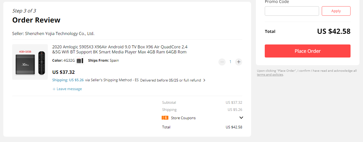

castiels
Sikerült weben.
blakey, Beni2360 Köszönöm.
Igen valamiért APP-ban nem hozta elő ezt a szállítást.
Beni2360
castiels
Beni2360
castiels
#70063
Hát a linken a DE linken 901 Ft a szállítás.

castiels
X96 Air-t szeretnék rendelni ebayről vagy gearbestről.
Egy kis segítséget szeretnék kérni aki rendelt már milyen szállítási módot adjak meg, hogy vámmentes legyen gearbesten.
Köszönöm.
