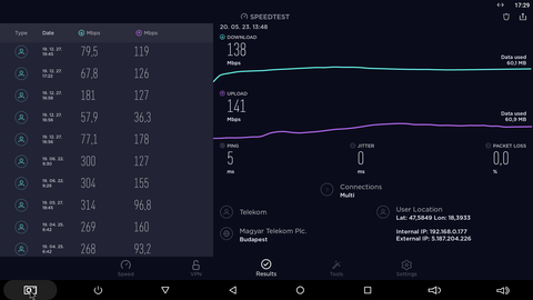

Igen, én is úgy gondolom, hogy jó a sebesség, tovább nem akarom javítgatni. Mégegyszer köszönet mindenkinek.
YT megjavult, Play-ből (meg honlapról is) gyorsan jönnek a dolgok. Viszont a tori még mindig csak 8-10 MB-tal jön
. 300 Mbites nettel pc-n 30 MB/s. Már próbáltam vagy 6 fajta klienst, a Flud a leggyorsabb (10). Kliens beállításokban már otthon vagyok, tehát nem az a hiba (port nyitás, stb). Erre ötlet valakinek? Ja, egy terás külső vinyóra töltök (igen, USB2), de a belső memóriára és sd-kártyára is ugyanígy ír, tehát nem ez határoza meg a letöltés sebességét.
FJC: Igen, nekem volt írva, csak még nem olvastam. Az mit tud (az ethtool)? Fentebb kép ma reggelről (iperf3).

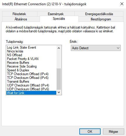

A half-duplex lehet a kábelesen is, csak beállítás és hardver kérdése. Ezért ajánlottuk többen is (bár lehet, nem neked), az ethtool futtatását a box -on. Tegnap volt róla szó. -

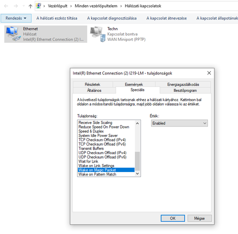

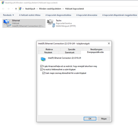

DoItYourself #71890 üzenetére
Nem a WOL a téma, hanem a box - PC kapcsolati sebesség probléma.
Tegnap előtt volt két válaszom a WOL -lal kapcsolatban, de az is a box miatt.
Ha kérik az ember segít a másiknak, ezért van a fórum...
De, tudomásul veszem... -

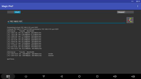

Ezt most kevésbé értem. Eddig nem az volt a baj, hogy a gigabit csatoló csak kb 300-at tud?
Fuggetlenitsd magad a net előfizetés nagyságától... Mutass iperf és ethtool kimeneteket, pls. -

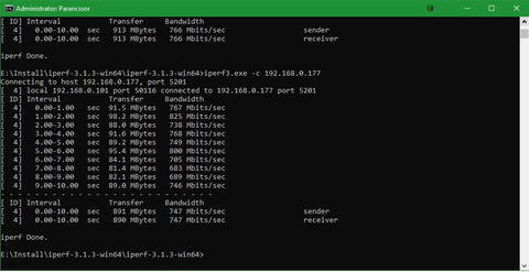

Nos, ma beüzemeltem az X96 max+ 4/32Gb + Gbites boxot, bekötöttem a hálozatot, kábelen és pont ugyanugy akad, szaggat, hosszú percekig tölt be a 4k videóknál.
A laptopon az ethernet gigabites, igy nem tudom hol lehet a hiba. Esetleg van a CE-ben vagy a win10ben valami, amit be kell állitani, hogy megfelelő sebességgel küldje az adatokat?Ui: az X99 max+ 4/64 valószínüleg fake ramos lesz tényleg, mert az X96on süvitenek a játékok android alatt, amik az X99en akadnak piszkosul.

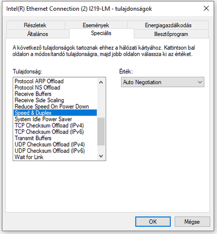

FJC
Agoston1007 #71850 üzenetére
Eléggé hullámzott a sebesség.
Azt írtad feljebb, hogy a youtube visszavált HD ról. Ahoz a 100 mega is bőségesen elég kell legyen hogy HD dolgokat nézz.
4K filmek nagy részéhez is elég a 100 mega.
Talán Half Duplex -ben megy a hálózatod a boxon, hogy miért, azt nem tudom... -

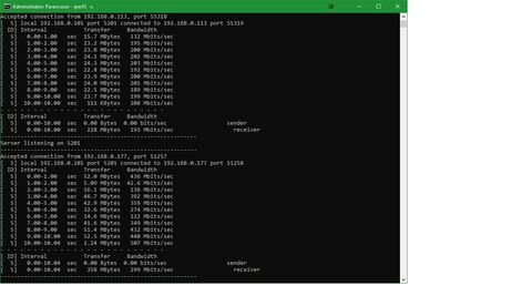

Agoston1007 #71846 üzenetére
a NAS és az X96 között mértem ma reggel egyet, egy Asus AC68u köti őket össze.
ezt látod kb. egy gigabites kapcsolat esetén: -

Iperf3 segítségével kellene tesztelni vsz. Egy másik gépen elindítasz egy szervert -s kapcsolóval a boxon meg a klienst -c vel. https://forum.libreelec.tv/thread/10108-how-test-ethernet-bandwidth-lan/

Nem 100-as, régebben jobban hasított. A wifi egyrészt messze van (csak most átvittem mellé a boxot), másrészt azon a telók vannak. Mivel a boxon folyamatos fel-letöltés megy, ezért van dróttal. A tévé lan-ját dugtam bele, amivel a tévén kb. 280 Mbit van, tehát az jó, és azzal is 100-120-at mértem. Egyébként ugyanabból a routerből jön mindkettő (meg a pc-re is onnan megy, ahol szintén 280-290).

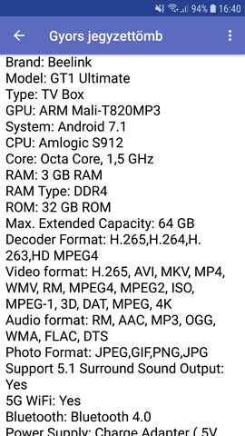

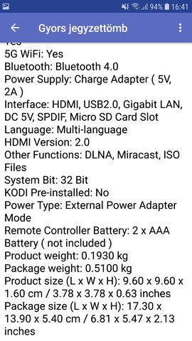

A kicsike amúgy egy Beelink gt1 Ultimate 3/32 GB. A router pedig egy TP-Link Archer C1200.
A leírást inkább kimásoltam, képen küldöm. És a Speedtest régebbi eredményeiről egy screenshot. -

Igen, így sajnos egyértelműnek tűnik, hogy a box 100 Mbit/s -os.
Biztos, hogy volt jobb vezetéken?
Doksi szerint milyen a LAN, a box -ban, tuti 1000 Mbit/s ???
Jó lenne olyan Switch vagy Router, vagy akármi (pl linux gép), amin led -ek jelzik a port sebességet 100/1000 Mbit/s. Azzal látnád minek látszódik.
Linux alatt van olyan parancs ami mutatja a hálózati sebesség típust.Mi a box típusa?
Ha jó a wifi miért, nem használod?? -

Amúgy ez a Wake On Lan hogyan működik, mert hiába adtam meg as MAC címet és az IP címet, amikor ki van kapcsolva a PC, akkor nem indította el, amikor meg be van kapcsolva a PC, akkor írja hogy a PC is awake. Szóval elvileg látja a PC-t, de valamiért kikapcsolt állapotban mégsem kapcsolja be.
Mit kell esetleg még beállítanom?

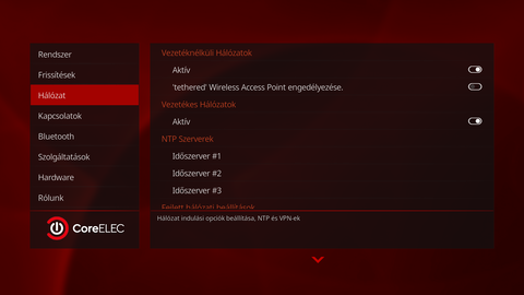

Illetve a CE alatt milyen web böngészőt érdemes használni? Hogyan kell telepíteni, futtatni?
Köszi
