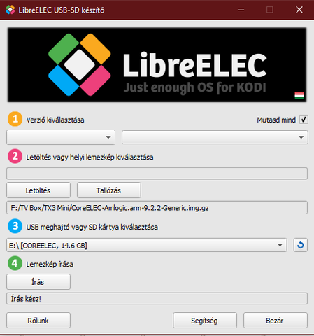

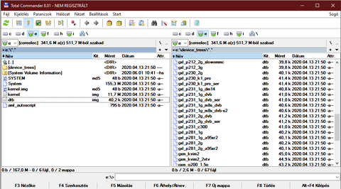

Én, mint teljesen kezdő, szeretnék segítséget kérni egy alapproblémában:
Vettem egy Tanix TX3 Mini-t, és Cof leírása alapján (és önzetlen segítségével) próbálnám felszuszakolni a CE-t, de többszöri nekifutásra sem sikerült, két kártyára, kétféle verzióval is próbálkoztam (előzőleg az X96-ra simán fel tudtam tenni):
Az első csomag: [CoreELEC-Amlogic.arm-9.2.2-Generic.img.gz]
Aztán próbálkoztam ezzel: [CoreELEC-Amlogic.arm-9.2.0-Generic.img.gz]
A gyökérbe kiemelt file a ,,gxl_p281_2g"
(Az XDA-n találtam elvileg hozzávaló remote file-t, ha az nem megfelelő, vagy nincs a gyökérben remote, akkor az esetleg megakaszthatja a folyamatot?)
De mindig csak a CoreELEC logo-ig jutok el...
A képen látható az sd tartalom:LE Creatorral flasheltem, a következő módon (az 1-es menüpontnak kitöltve kell lennie?):
Köszönöm, ha van ötlet
