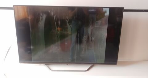

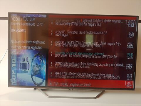

Adódott a legutóbbi frissítés óta egy kis gondom. Illetve lehet, hogy korábban is volt csak eddig nem tűnt fel.
Mostanában youtube-ot néznék és elég sok film „szellemképes”, de nem mind. Olyan, mintha 2 félképet rakna egymásra. A 3d ki van kapcslova teljesen és nem minden film ilyen. Ugyanez az X86 sticken Libreeleccel nem ilyen, de ettől még lehet, hogy elállítgattam valamit amit nem kellene
Van tippetek, hogy merre keressem a megoldást? -

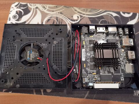

Megérkezett a Vontar X3, beüzemeltem rá a CE-t, távirányító is működik, nagyon szuper. Eddig egy Egolggo S95X-et használtam, de érdekes módon az nem küldte át az E-AC3 (Dolby Digital+) hangot HDMI-n az erősítőmre, a Vontar-ral ez a probléma is megoldódott. Ali-ról rendeltem francia raktárból, egy hét alatt itt volt, MPL futár hozta.

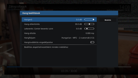

A videó lejátszás alatt megnéztem a hangbeállításokat, ott a hangerő maxon volt és alatta volt ilyen előerősítés, ami minimumon volt. Ha azt feltoltam, akkor hangosabb lett, de úgy vettem észre, hogy torzult a hang. Legalábbis ahhoz képest, mintha a TV-vel toltam volna fel a hangerőt.
Amúgy a TV-n nem találtam olyan hangbeállítást, hogy kiegyenlítse a hangerőt az egyes csatornák, vagy bemenetek között.
Mivel kellene megpróbálkoznom?

Igen, én PCM-el küldöm. Akkor másnál azért nem működik lehet ez a hang előerősítés? Mert pass-through-ba küldi ki a hangot, de a TV-re felesleges kiküldeni az 5.1-et.
