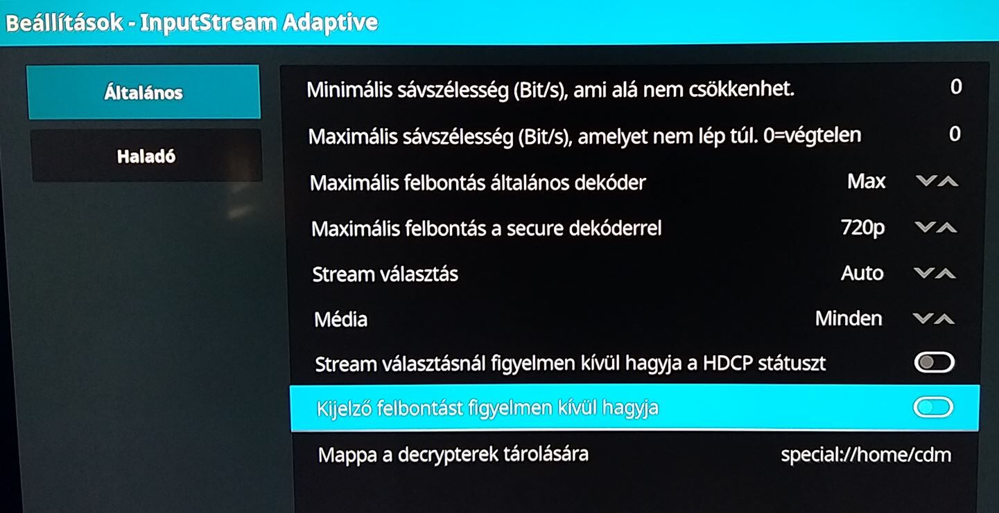

M_AND_Ms #70146 üzenetére
Nos akkor...a felbontásnál mindig a hivatalos Netflixen elérhető legmagasabb felbontást írja.
A netflix addonban ne állíts semmilyen limitet. Az inputstream adaptive ban ezeket állítsd be: [kép]
5 boxon megy (2db 912,2db 905X2, 922X (itt persze 1080p-ben) ezekkel a beállításokkal itthon és a családban de senki nem panaszkodott, és nekem sem volt soha gondom eddig vele.. -

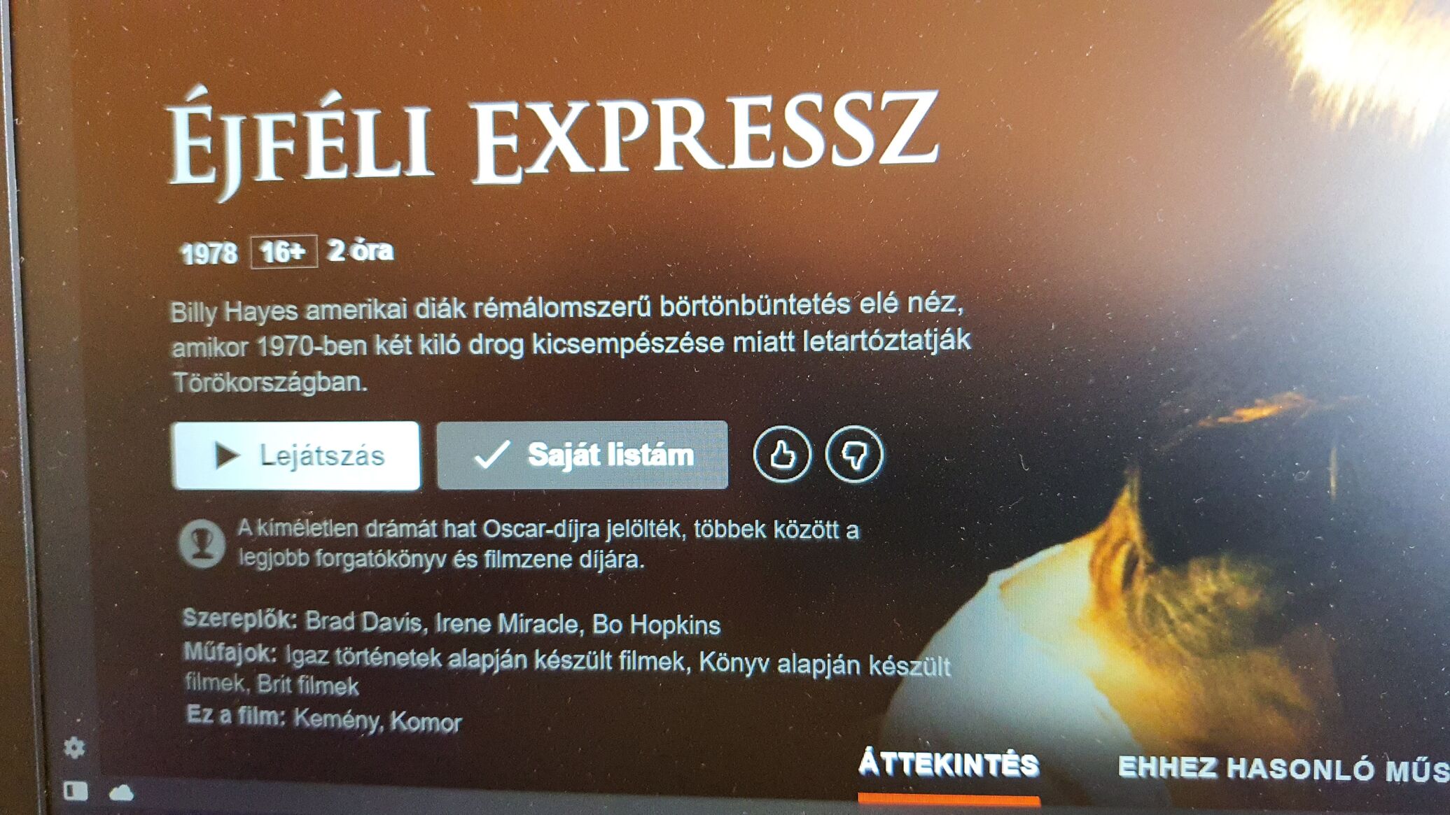

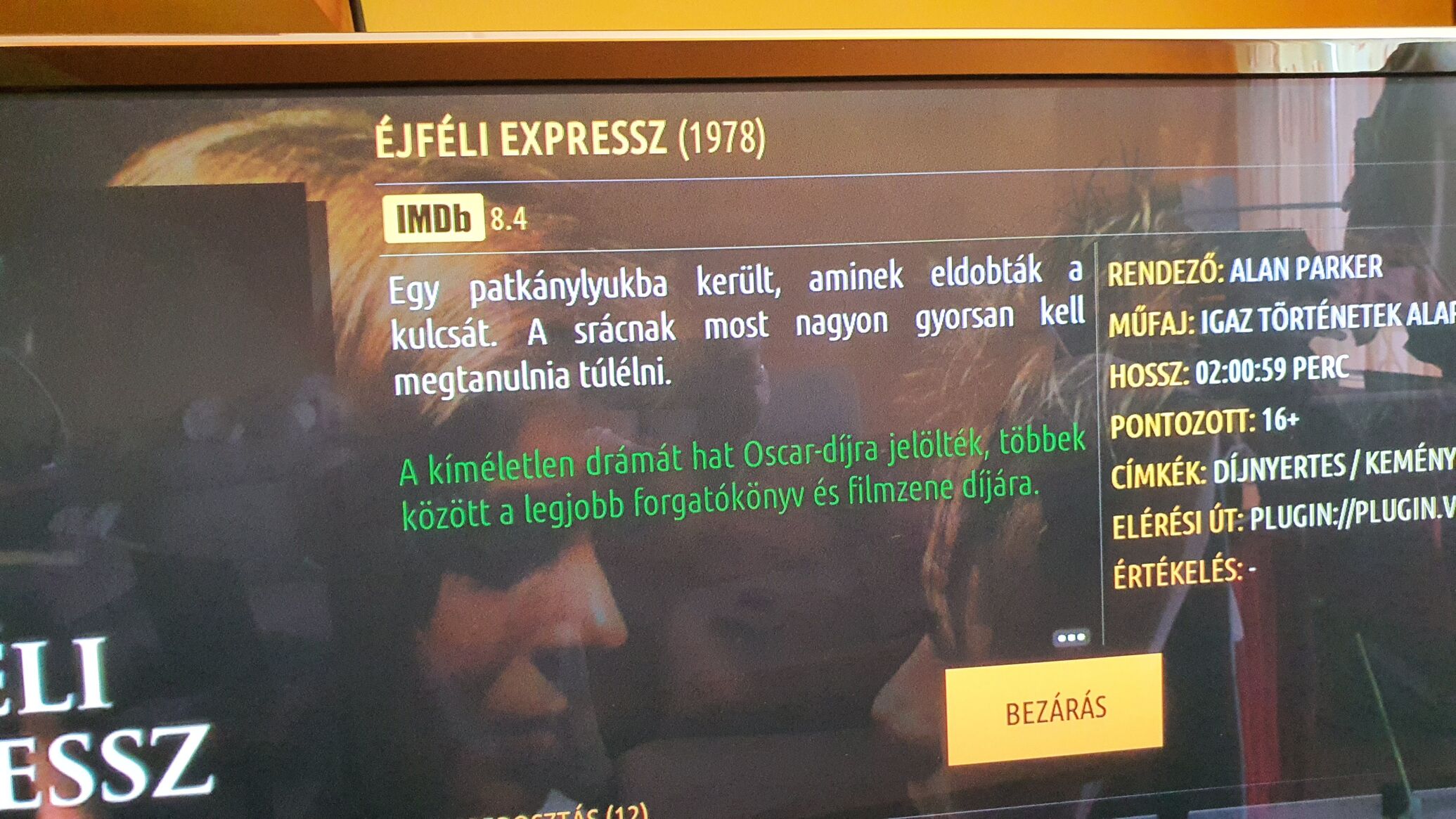

M_AND_Ms
Igen, pont az esetleges usererror megállapításához és megoldásához írtam ide a kérdésemet, amire is a válaszok arról szóltak, hogy esetlegesen másnál is előfordul ez a hiba.
A linkelt leírásnak megfelelően telepítettem CE 9.2.2 alá (Mecool K1Pro). Mivel a leírás se említi, ezért gondolom ebben a környezetben érvényben van a szükséges egyéb komponensekre írt "*2 Automatically installed" megjegyzés.
Tehát, azt hiszem elmondhatom, hogy a telepítés során nem követtem el usererror-t.A beállításhoz adott linked a telepítésről ír, de már jártam ezen az oldalon és végignéztem az ott leírtakat (különösen a "Video playback problems like frame drops, slowdown, stuttering" részt) Általánosan azt látom, hogy az ott leírtak a nagy felbontás problémáiról szól. Nálam jelenleg 720p-re van korlátozva úgy, ahogy itt a topikban is szoktátok ajánlani. Problémám nekem az addon által SD felbontású filmekkel van, amely probléma menet közben a legváratlanabb (p 40 perc után) helyen jön elő, majd onnantól konstans megmarad. A box újraindítása után néha helyrejön, de van, hogy nem . Az infót nézve, jól látszott, hogy folyamatosan droppolta a képeket, emiatt volt szaggatott, darabosan lejátszás. Sem a felbontás, sem a bitráta nem indokolta ezt.
De, ha van javaslat, tipp a beállítások módosítására, vagy hogy mit ellenőrizzek még, azt nagyon szívesen veszem.
És ugye vannak a furcsaságok, hogy a hivatalos kliens miért mutatja ugyanezt a filmet HD-nak és miért mutat egész más tartalomleírást (több filmnél összevetettem és mindenhol más). Ezek a dolgok csak, mint érdekességek, az élvezetet nem zavarják csak egyszerűen furcsa (bár, amit az addon filmtartalomnak leír, az kb egy zsé kategóriás, bulvárlap hatásvadász próbálkozása, mintsem egy tisztes szinopszis, a filmhez meg szinte köze sincs (ennél még a port.hu is jobbat ír)
példák: [kép] [kép] -

M_AND_Ms
korcsi #70128 üzenetére
Nem tudom...HD-re fizettem elő....
A Pana tv-n lévő Netflix app HD-nak írja a filmet (Éjféli Expressz - most ezzel tesztelgetem)
A Kodi addon SD-nek.
A böngészőben nem írja, hogy milyen
De az is érdekes , hogy a Kodi addon valami máshonnét szedi a rövid filmleírást (valami nagyon bugyuta szöveget), mint a hivatalos kliensek. -

Hát ez a Netflix addon így komolytalan....SD filmnél ha el is indul rendesen, egyszer csak menet közben elkezd szaggatni, amikor is az box újraindítása segít, de van, hogy az sem. Ezt így tegnap, egy kétórás film alatt ötször játszotta el...Röhej...
jó tudom, ingyenes, lelkes emberek, szívességből végzett munkájáról van szó, de az ingyenesség oltárán nem áldozhatjuk fel a jól végzett munkát, a minőséget. Komolyan, itt a Kodi világában sokszor olyan problémákkal találkozom, amit már 8-10 éve megoldottak, tized ekkora hardveren. megoldottak (sokszor szintén ingyenesen) PL:
Popcorn A210, 100megás hálózaton vígan lejátszotta a legnagyobb BD iso-kat, Kodinál akad, csak a gigás hálózat segít
Popcorn A210 nyugodtan le tudta játszani a legvadabb BD menüket, Kodi is elkezdi, de az első kanyarban az egész box lefagy, csak az áramtalanítás segít (a log alapján, szerintem memóriakezelési probléma, mert az fogy el)
Most meg 540-es SD stream-ek lejátszása instabil, de egyben élvezhetetlen a Netflix addonban. Ezt más addomok stabilan megoldják, szóval itt a Netflix addon kezel valamit rosszul. -
