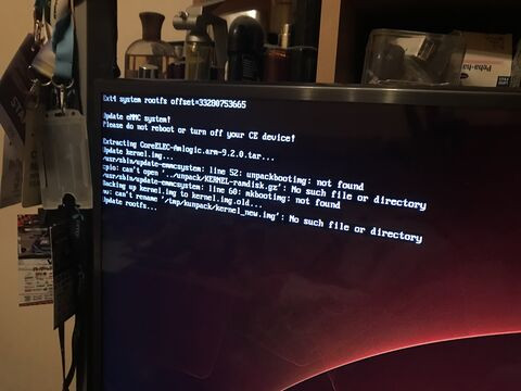

Így van. Valamiért nem jók a mostaniak, nekem is tégla lett. Csak az NG-n indult kártya nélkül, de valami nem működik nem tudom megint összehozni. Átküldöm az egészet kovakovinak hátha rájön valamire. Én nem szenvedek már ezzel.
Én is az ext4 felezőset teszem majd fel -

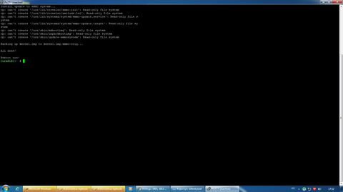

Na lefuttattam az egészet. Ezt csinálta
CoreELEC (official): 9.2.0 (Amlogic.arm)
CoreELEC:~ # wget http://www.emerson.nhely.hu/wp-content/uploads/2019/11/emmc_up
date.sh_.gz -O /storage/emmc_update.sh.gz
Connecting to www.emerson.nhely.hu (193.39.15.162:80)
saving to '/storage/emmc_update.sh.gz'
emmc_update.sh.gz 100% |********************************| 746 0:00:00 ETA
'/storage/emmc_update.sh.gz' saved
CoreELEC:~ # gunzip emmc_update.sh.gz
gunzip: can't open 'emmc_update.sh': File exists
CoreELEC:~ # chmod +x emmc_update.sh
CoreELEC:~ # mount -n --bind /var/media/COREELEC /flash
CoreELEC:~ # ./emmc_update.sh
Install update to eMMC system...
Backing up kernel.img to kernel.img.emmc-orig...
All done!
Reboot now! -

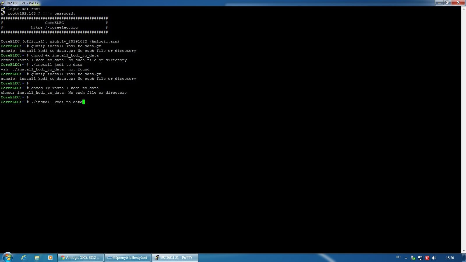

cof
Csicsóka
#61266
Ezt észrevettem sajnos, hogy ahogy egyre magasabb a kernel és Android verzió, egyre rosszabb zártabb lesz ez az egész. Én nem értek a programozás részéhez, távirányítót sem kellett még szerencsére soha programoznom, de ahogy olvasom eléggé bonyolult lett minden, ugye amiről itt is szó van mostanában, hogy nem futhat a CE eMMC-ről.

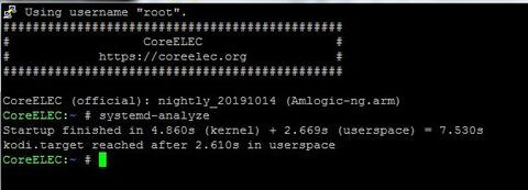

Telepítettem az ext4 fájlrendszert.
Hát sajnos a hangváltás problémámat nem oldotta meg. Ezek szerint nem az SD kártya volt a ludas. Érdemes a HDMI kábelre gyanakodni? Pedig elégnek kell lennie az adatátviteli sebességének, mert 4K HDR alatt a kép sem szokott megakadni. -

Csak egy észrevétel a telepítővel kapcsolatban, a végén, mikor kérdezi, hogy akarom-e újraindítani az Ext4-es rendszert. Itt nemet választva nincs kodi, azaz, nem lett újra indítva. Nos, vagy felesleges a kérdés, vagy nem esetén el lehetne indítani.Valahogy nem egy sebesség bajnok.
Startup finished in 6.637s (kernel) + 12.772s (userspace) = 19.410s
kodi.target reached after 12.762s in userspace
Meg valami fogja a rendszert, htop szerint csak a kodi pörgeti (1 mag 50 - 90 %), menüben mászkálva is érezhető. A RAM fogyasztása is megnőtt.
Úgy látszik, a kodi-nak volt valamilyen sürgős munkája, de már végzett vele, minden helyre állt.
Köszönöm mind kettőtöknek ezt a remek módosítást!
