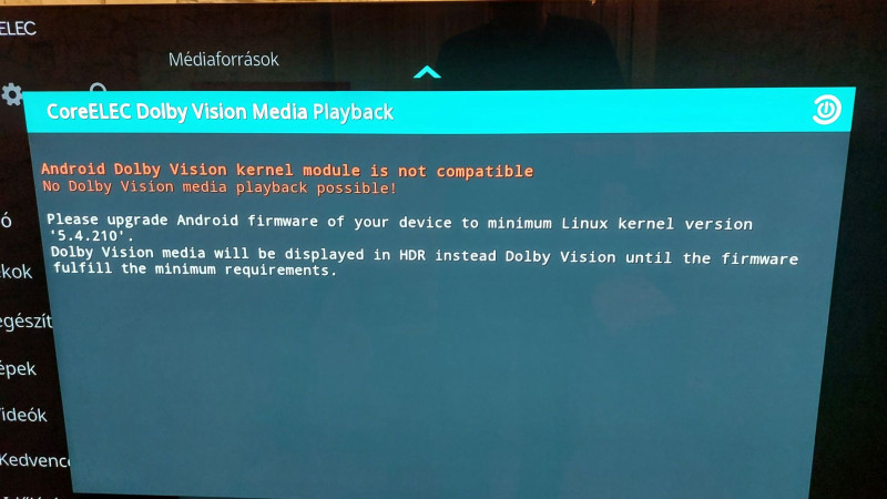

togaba
Nemrég értem haza és áram alá helyeztem a Homaticsomat. Ez a kép fogadott a CE betöltésekor. Mit tegyek? Ha újra kell installálni, mit tegyek fel a 210-es kernelhez?
togaba
Tegnap elküldtem a mélt a Homatics supportnak (ahogy gyűrű topictársunk javasolta). Ma reggel megérkezett a válasz, majd frissült az android és a kernel 210-esre változott.
Azóta két dolgot észleltem:
1. újraindításkor nem töltődik be a Coreelec-et tartalmazó pendrive,
2. nincs androidon DV, csak HDR.
Hogyan tovább?
Kösz. -
