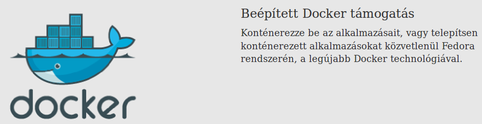

"...A Docker egy LXC-re épülő, konténeralapú alkalmazásvirtualizációs technológia, amely az alkalmazást a futtatási környezetével együtt egy virtuális konténerbe zárja. Ezek a konténerek függetlenek egymástól és az alattuk futó rendszertől és szabadon lehet őket mozgatni akár a gépek között is - lényegében a VM-nél finomabb szemcsézettségű virtualizációról van szó. A konténerbe zárt alkalmazások megosztoznak a kernelen és a rendszer többi erőforrásán, vagyis a technológia nem olyan hardverigényes mint amikor egy teljes VM-et kell futtatni..."
Mivel mindíg meglepődsz, ha egy nő is ért a Linuxhoz, így Katherine Noyes írását javallom.
Mondjuk itt is jól elmagyarázza az ember, bár így se nagyon értem. Minap Fedoránál láttam ezt a bálnás dolgot beépítve. Ismerned kéne, nagy Fedorás vagy/voltál.
