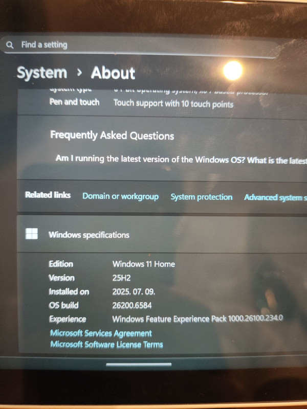

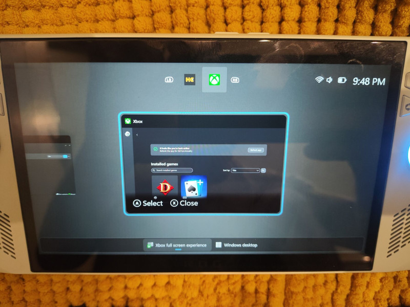

https://www.reddit.com/r/ROGAlly/comments/1niwsfi/guide_for_enabling_the_full_screen_experience_on/
Ezeken a lepeseken nekem is vegig kellett mennem (ViveTool-al a feature bekapcsolasa, illetve registry ben a deviceform megadása), utana restart, es megjelenik az uj feature.
Gondolom gyarilag csak a handheldekre elore telepitett windowsokon lesz aktiv ez a lehetoseg.

st3v3np3t3r
#2181
Mar keszen van, csak a windows updaten meg nem indult el a frissites.
https://pureinfotech.com/windows-11-25h2-enablement-package-iso-direct-download/
NightLord
En felraktam, hat a felhasznaloi elmeny az eg es fold a windowshoz kepest.... Lehet az uj full screen mode kicsit kozelebb hozza majd a kettot, de egyelore ez a helyzet.
Amugy valoban az a sorrend, hogy full wipe, SteamOS, aztan windows 11.
Igazabol a megfelelo toolokkal megoldhato, hogy imaget csinalsz a windows particiodrol, es kesobb, a steamos felrakasa utan visszatolod az ures teruletre, igy adatvesztes nelkuk megcsinalhato. -
