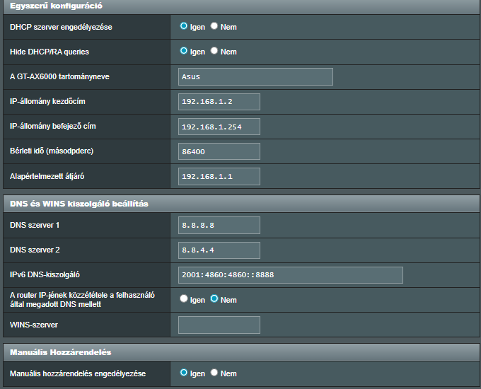

Ha böngészőben a fejlesztői eszközöket bekapcsolva (általában F12, vagy CTRL+SHIFT+I) a Hálózat (Network) fülre kattintva megnyitsz egy weboldalt, akkor az láthatod, hogy mi a lassú. Az egyes lekéréseknél (mert ugye rengeteg lesz egy oldalnál) az Időzítés (Timings) fülre kattintva lebontva azt is láthatod, hogy a lekérésnél mi meddig tartott (DNS lekérés, SSL kapcsolat kiépítése, stb.)
Vagy, ha van curl-od, akkor pl:
curl -s "https://prohardver.hu" -w "Establish Connection: %{time_connect}s\nDNS: %{time_appconnect}s\nAppconnect: %{time_appconnect}s\nPretransfer: %{time_pretransfer}s\nStarttransfer: %{time_starttransfer}s\nTotal: %{time_total}s\n" -
