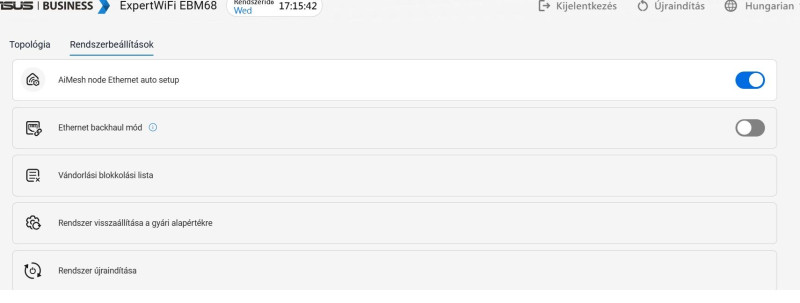

Megcsináltam már hogy sima routerként állítottam be,csinált egy fw frissítést és utána sem tudom betenni a mesh rendszerbe.
Itt a menüben benne volt a mesh fül.
Az is lehet gond hogy hiába kapcsolódok vezetéken a nodd-hoz ez wifin kapcsolódik mégis nem vezetéken.
Gő router lan portjáról megyen a node wan portjára.
Nem tudom hogy ez lehet-e gond... -

Nekem is uaneztcsinálja mint Pikkoló kollégának.
Vezetéken megy a fő routerem lan portjáról az ax53 wan portjára amiután reseteltem az ax 53-at.Belépek az EBM68 felületén a mesh fülre,ott a hozzáadás gomb,megtalálja az ax53-at és aunezzel a képernyővel fogad!
Mit rontok el? -

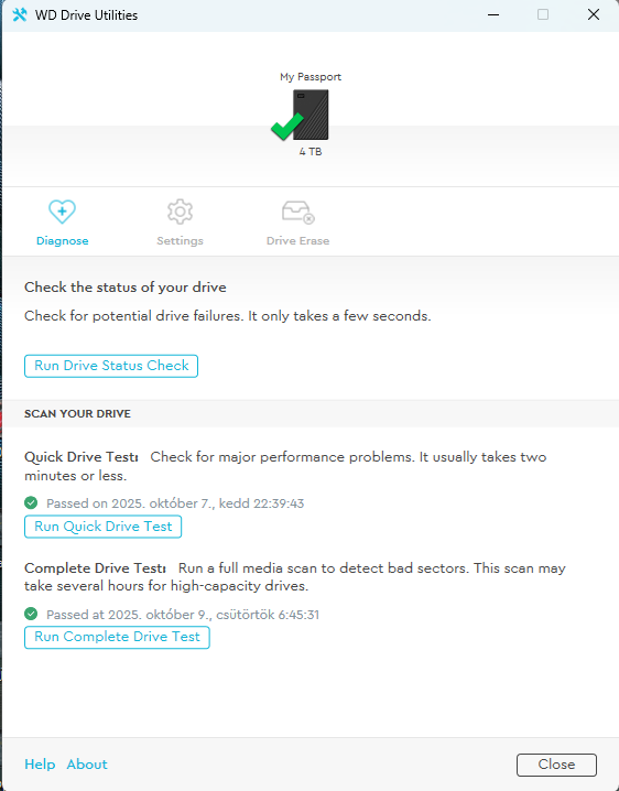

Köszönöm mindenkinek! Vettem egy új WD-t kiterjesztett 6 év garival. Hamarosan tesztelem, hogy milyen a Samba. Lehet, hogy azért volt lag-golás a filmben, mert a másik winyó már a végét járta.A router egyébként egy TUF AX6000. A gyári dolgokon kívül lehet még valamivel "tuningolni", illetve milyen beállításokat javasoltok? Tapasztalata valakinek vele?

Az csak NTFS esetén működik, a fájlrendszer logikai hibáit javítja, nem "általános" lemez ellenőrző.
Keresztcsatolások, MFT hibák, ilyesmik.Viszont #24199, katona.jozsi a hdd milyen dobozban van? Gyári külső, vagy valamilyen sata hdd, ami egy usb3-as fordítóval van a routerre dugva?
Lehet, hogy a vezérlő döglődik? -

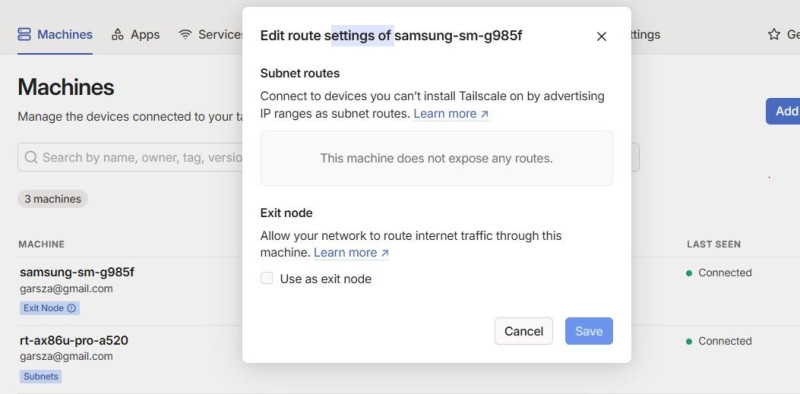

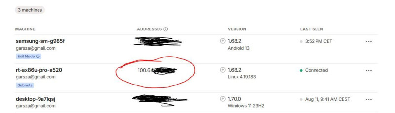

#24060
De én akkor sem érem a routerem ha a bekarikázott IP adom meg vagy a dns -t.
A másik azt hogy tudom elérni hogy akkor is fusson a tailscale ha bontom az SSH kapcsolatot. Jelenleg csak akkor fut ha számítógépemről csatlakozok putty -val és elindítom. Ahogy bontom a kapcsolatot leáll.

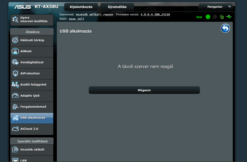

admin@RT-AX58U-6D20:/tmp/mnt/hdd/entware# du -sh .
85.3M .
admin@RT-AX58U-6D20:/tmp/mnt/hdd/entware# du -sh *
10.2M bin
9.3M etc
4.0K home
59.6M lib
504.0K libexec
12.0K root
4.0K sbin
1.0M share
144.0K tmp
4.1M usr
372.0K varLog nincs, a lib alatt a python eszik vagy 30 megat, de az semmi elvileg.
Egyebkent ugy latom az a HDD-n van egyebkent is, azon meg volt hely, hiaba azt mondja nem:
/dev/sda1 457.4G 437.2G 0 100% /tmp/mnt/hddMost toroltem nehany dolgot, es sikerult is telepiteni... Ezt a sz...rt.
