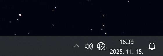

Szerk.: Hát nem nyert, újra indítás után továbbra is úgy áll fel a gép, hogy nincs internet, se háló...

Sikerült tegnap úgy elnyomkodnom a router-t, hogy már el sem értem kábelen.
Megint a 0-ról megcsináltam mindent, megint kakkanat. Nyilván teszteltem pár beállítást, stb, dns-t lehetetlen állítani usb módban. Szokásos egy beállítás, 5 perc pihi...
Aztán előszedtem az 5G-s teszt telefont, rádugom, ugyanolyan fosul tölti be részben a weboldalakat. Nyilván azon a telefonon is átállítottam a dns-t, de nincs hatással a végeredményre. Már kezdtem feladni, amikor egyik pillanatról a másikra elkezdett működni rendesen. Semmit sem állítottam a korábbi kaksi állapothoz képest. -
