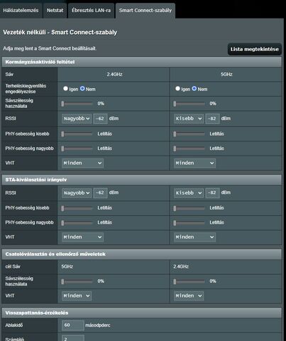

MaCS_70 #18477 üzenetére
Smart Connectet meg nem használom, külön SSID van 2,4 és 5GHz-re. Alapjában az 5-öst használom, 2,4 meg azoknak az eszközöknek van, amik nem tudnak 5GHz-et.
#18479 DoItYourself:
én eddig úgy 3-4x telepítettem AiMesh rendszert, de mindegyik alkalommal kínszenvedés volt, min. 1 órás procedúra, néha többszöri resetelés után sikerült. De úgy rémlik, kábelen csináltam mindig. -
Gabesz87
MaCS_70 #18462 üzenetére
Egyedül, amit csináltam egyszer, hogy a wifi beállításokban, a professzionális menüben a Barangolás asszisztensnél -65dBm-et adtam meg. Ez lett változtatva. Írtam már itt a problémáról (vagy a router gondok topikban), és valaki mondta, hogy hasonló szitu volt nála is, és ezt vette lejjebb(?). Nem tudom esetleg ezen érdemes-e még változtatni. Próbáltam külföldi fórumokat is olvasgatni ezzel kapcsolatban, olyasmit is láttam, hogy a wifi teljesítményét is le lehet venni.
Ill. amit még csináltam korábban, hogy a routerre SSH-n belépve a log level értékét alacsonyabbra vettem (6-ról 5-re). -
