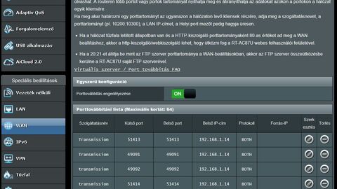

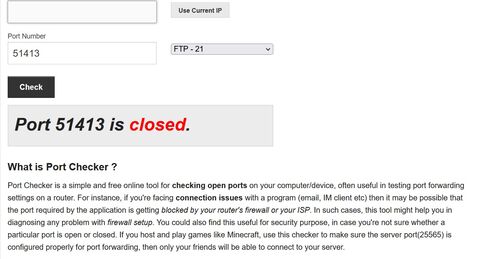

szabzoltan1
#4086
Hogy nem engedi, az szerintem nem létezik, de, hogy nem működik, az elképzelhető. Amúgy alapvetően akkor nem jó, ha kettős NAT van, tehát ha egy másik router mögött van (szolgáltatói eszköz), vagy ha eleve NAT-olt IPv4-et ad az internetszolgáltató.
Ezt tudod ellenőrizni, ha a router WAN IP-címe nem egyezik meg azzal amit pl. ezen az oldalon kiír, akkor NAT-olt internetet kap a router, és úgy nem érhető el az internet felől. -

SZiasztok
Olyan kérdésem lenne,hogy lehetséges az hogy a router nem enged portot nyitni?
nyitottm portokat de most aszt mondja a port chec ker hogy zárva,pedig megnyitottam. -

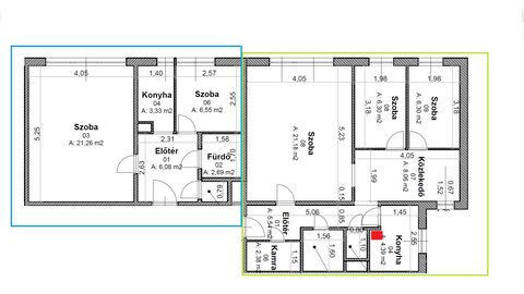

MaCS_70
#4078
Végül emelet a kábel mellet döntöttem:
Vention Cat.7 SSTP Patch Cable 15m Black
Kérdésem lenne, hogy most az AC87U van a pirossal jelölt helyen ez a központ! Ide jön be a digi... Minden innen megy tovább.. Érdemes lenne ezt átrakni a kékkel jelölt részre, és a piros helyére venni egy biztonságosabb modjuk AX58U-t?
Hardstyler01
#4076
Leszámítva azt, hogy AImesh nem lesz, az elgondolás, hogy a 87-es legyen AP, kimondottan jó.
Az UTP-kábel besorolása szinte az esetedben szinte mellékes. A Cat5 is gigabites ezen a távon, a Cat5e meg elég jó eséllyel a 10 Gbps-ot is tudni fogja. A Cat6-tal már biztosra mehetsz, de persze feljebb lépni a sávszélesség szempontjából nem lehet rossz. Kérdés, hogy kihasználod-e valaha, illetve hogy a szerelhetőség, behúzhatóság hogyan alakul.

MaCS_70
#4075
Mit szólnál ha már ennyi biztonsági "kockázata" van az AC87U-nak és ha rávenném magam hogy átkábelezem a képen jelölt 06 os szobába (az lenne a kék kocka). A netet pedig a piros kocka helyére beszerelt az AX55 osztaná zölddel jelölt részre...
a piros vonal pedig egy cat7es kábel lenne... -

Hardstyler01
#4069
"Mi jöhet még szóba?"
1./ A meglévő routered közelebb tudod hozni a lakás középpontjához. Pl. átteheted az előtérbe, a bejárati ajtó közelébe. Igen, át kell vinni egy kábelt egy falon, de az azért elég könnyedén megoldható.
2./ WiFi Jelerősítőt használhatsz, (pl: Xiaomi) amit a Szoba 08 nevű helyiségben helyezel el. Ezzel biztosan javulni fog a WiFi jelerősség a kékkel bekeretezett területen is, de annak a legtávolabbi részén már nem biztos, hogy használható erősségű jelet kapsz. (szerintem nem) Ha beteszel mégegy jelerősítőt a kékkel keretezett lakás előterébe, akkor az már le tudja fedni a kékkel keretezett terület egészét. A két jelerősítővel jelentősen romlik a net sebesség, mert nő a késleltetési idő (latency), de stabilan fog működni (játékra csak korlátozottan lesz alkalmas).
3./ A legjobb lefedettséget és legjobb sebességet akkor kapnád, ha a mostani AC87U-t cserélnéd egy AiMesh képes eszköre, pl. egy Asus AX55-re vagy AX87U-ra és a kék lakás előterébe tennél egy másik AiMesh képes eszközt és összekötnéd őket kábelesen. Ez persze elég költséges megoldás, ráadásul a kábelezés is nehezen kivitelezhető, ahogy írod. -

Segítsetek légszíves az AC87U routerem a képen látható piros négyzet, és a zölddel bekeretezz részre szórja szépen a wifi jeleket! Az lenne a cél hogy a kékkel bekeretezett részre is szórja wifit! Az épületvasbeton!
Milyen megoldásokat látok azt átkábelezésen kívül!?
Jelenleg a piros kockával jelölt részre van kikábelezve az üvegszál, számítógép stb... nem tudnám átkebelezni máshova, és nem tudok át húzni nagyon utp-t sem a másik részre..
Lehet ezt valahogy AiMashel "átszórni" oda? vagy mi jöhet még szóba?
előre is köszönöm!
