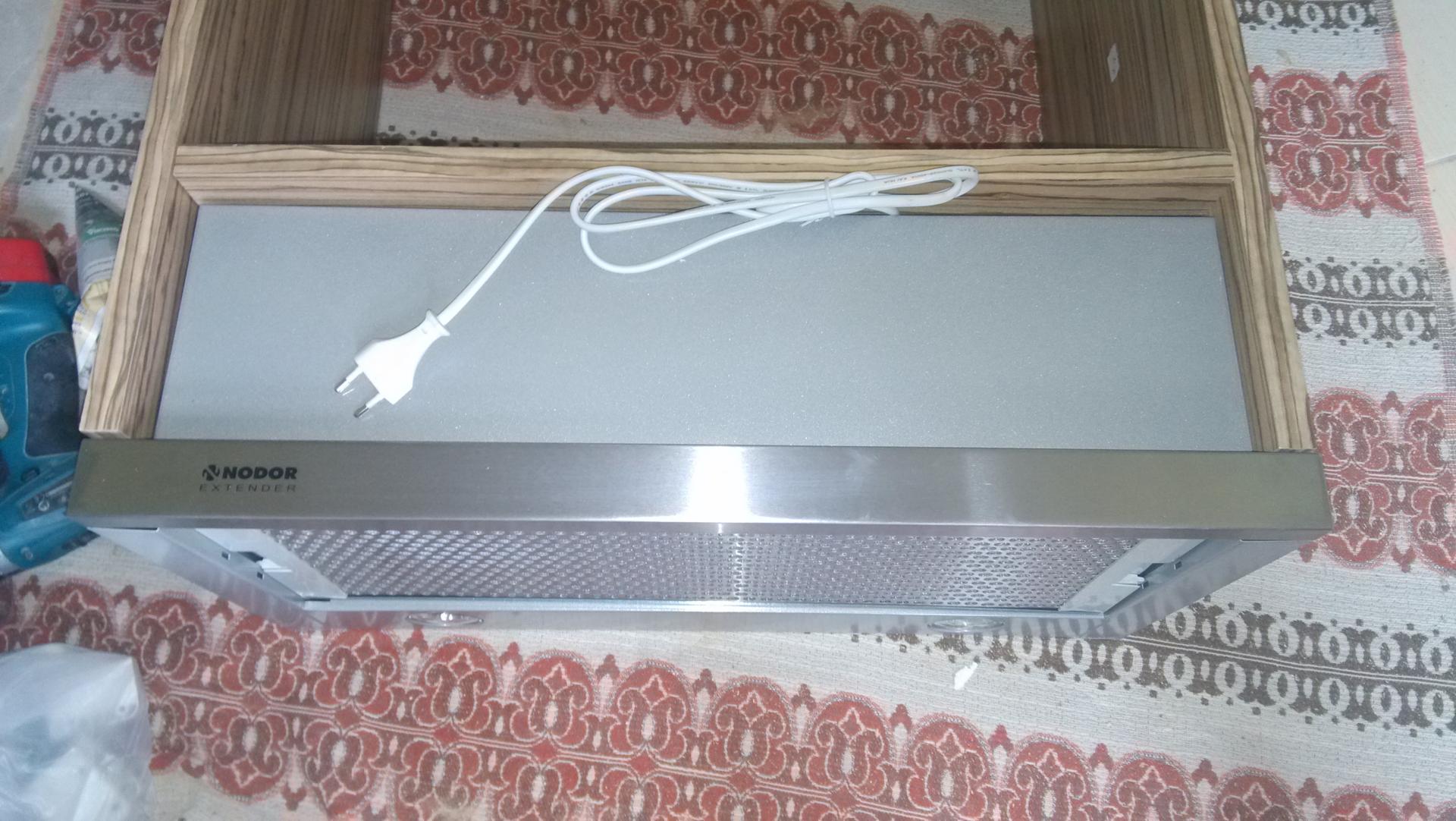

#25371
Tényleg arra való,amit epmd kolléga mondott, tehát az elszívó hátuljára kell feltenni. A két kisebbet, pedig az elejére függőlegesen, hogy a korpusz és az elszívó oldala közötti rést eltüntesse.
Mi a bevált szokása annak, hogy pontosan fúrjátok át az elszívó fölötti lapba a furatokat? Itt ugye számít 1-2mm is. (Kartonpapírból egy sablon?)
szuszinho
Nincs, nem találom a beszerelési útmutatót. A korpusz oldalára, mivel 30cm mély, nem tudom feltenni a sínt, mert az 60cm. A mellékelt csavarok (+alátét), pedig a tetejében taláható furatokba stimmelnek, illetve vannak még kisebb csavarok a sínekhez is.
Szerintem epmd kolléga írta meg jól (köszi!), de holnap tudom csak megnézni. -

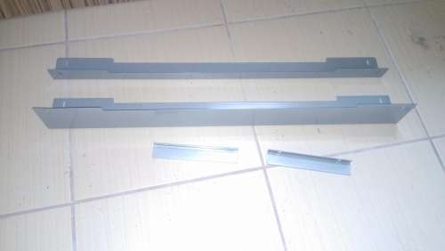

NODOR Extender beépítésben kérek segítséget. Addig tiszta, hogy a tetejét rácsavarozom a szekrényben keresztben lévő elemhez, de van a dobozban 2 kis rövid, és 2 nagyobb, hosszabb sín. Ezekkel nem tudom mit kellene kezdeni.

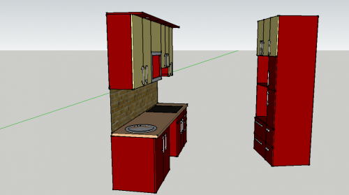

runner 125
#21076
Az ablak alatt van egy radiátor, ezért nem U alakban van összekötve. Annyi hiba van a rajzon, hogy a sütő nem a falnál, hanem kijjebb lesz, mert ott futnak a radiátor csövek.
A hűtő a jobb oldali szekrény után lesz. -
szuszinho
Igen, tudom, hogy nem a sarokba kellene, de asszony is hosszabb, egybefüggő pultot szeretne. A fogantyúk elhelyezése nem mérvadó, nem pepecseltem vele, csak odatettem az elemeket. Abban az esetben, ha elhoznám a sarokból a főzőlapot, mekkora az a legkisebb méretű elem, amit oda tudnék tenni? A teljes hossz faltól az ajtóig 230 cm.
