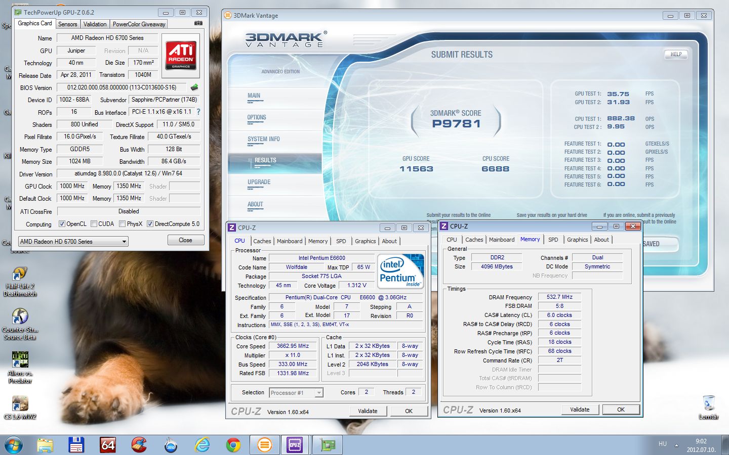

Kipróbáltam az F1 2012-őt és meglepően jól teljesít alatta a kártyám.
1440x900 minden max átlag fps 44, min 38. Simán viszi. -

Ezt dobja alapon a juniper, 4000 Mhz-re húzott i3 mellett.
