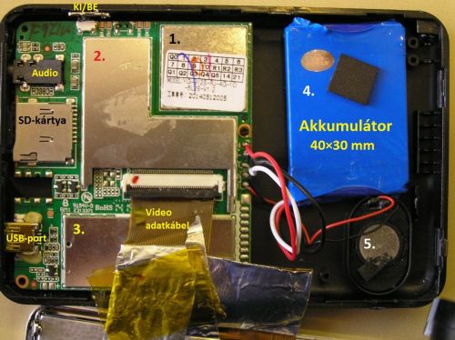

Ha már a videó kábel is megszakadt, akkor tényleg elgondolkodtató, hogy megéri-e vele bajlódni, mert csak találgatunk, hogy mi is lehet a baj. Konkrétan nem tudjuk, hogy mi csak tippjeink vannak.
Beazonosítottál minden főbb elemet. Lehetne vele egy kicsit még próbálkozni, de te tudod. Ha a kijelző kábelén szemmel látható sérülés(törés, szakadás) van akkor már túl macerás lenne szerezni szerintem. És még akkor is ott lennél csak, hogy nem indul
. Húzd le és simítsd ki az LCD kábelt majd rakd vissza a helyére, hátha csak elmozdult valamelyik hajszálvékony érintkezője. Esetleg ha ezután vissza állna az alap állapot, hogy bootscreen-nél fagy akkor az FW újrahúzást meg lehetne próbálni(ha drivert tudsz szerezni hozzá). A GPS készülékek nem véletlenül lettek navigálásra gyártva ellenben a tablet és okostelefonokkal ott csak egy plussz a sok minden más mellé ez a funkció is. Egy GPS készülék picit komolyabb vevő egységgel van felszerelve. A Wayteq-nak jött is ki egy Android-os nacigációja, de már nem tudom milyen gps vevő volt benne
Imi91
Az 1,2,3 számú? Alatta te is írtad, hogy mik CPU, GPU, GPS vevő, az a kis fém ne tévesszen meg csak egy kupak rajtuk
Meg az aksiról is jó lenne tudnid, hogy eleve hány V-osnak kellene lennie.
FW kérdése pedig a hardveres eltérésektől függ, ha pl minden stimmel belsőleg csak a kijelző felbontásod nem akkor felmegy rá és működne is, csak a kijelződ nem tudja megjeleníteni megfelelően, tehát kijelző csere vagy egy olyan textúra állomány kéne ami tudja a 480x272-t. Első körbe az aksi kérdését tisztázd szerintem
Mondjuk, ha működött és úgy raktad el, akkor álló helyében olyan FW sérülés nem érhette(leszámítva egy két nagyon szinte lehetetlen dolgot), hogy ne induljon el. -
Imi91
Ha a kikapcsolás előtti pillanatban csíkoz be akkor nem chip hiba valóban.
Tedd töltőre és mérj rá az aksira, hagyd úgy vagy 3-4 óráig. Mérj rá újra és írd fel. Hanyagolt a dolgot 2 napig és ekkor is mérj rá, hogy mit mutat. Ha rossz az aksid 2 nap alatt 1-1,5V-ot is képes lehet veszíteni!(bár szerintem töltőről még ugyan úgy be kellene kapcsolnia).
Az is lehet amit mondasz, hogy a Win CE sérült akkor is a boot screen-nél áll be. -

Amúgy ezek az eszköz paraméterei:
4,3"-os Windows CE 6.0 GPS-navigátor
Márka: „Pioneer”
CPU: 500 MHz MStar Semiconductor
RAM: 128 MB
Belső tárhely: 4 GB
Külső mikro SD-kártya: max. 32 GB
Felbontás: 480×272Szerintem újra fogom éleszteni, csak időbe telik. Szeretem az ilyen kihívásokat.
