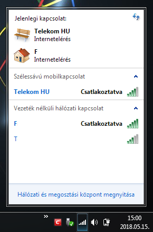

Lenovo T430 -ba helyezhető SIM kártya.
Tegyük fel vennék egy Telekomos SIM -et (10GB adat van most hozzá ~ 2 hónapig felhasználható)
Ezt tudnám használni benne, tudnék netezni SIM -el? (és hogyan?
 ) Win10 x64 Pro (HUN) van a T430 -onVálaszokat, segítséget és felvilágosítást előre köszönöm!

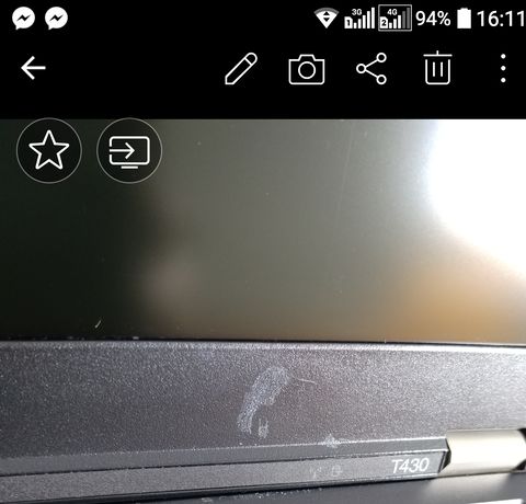

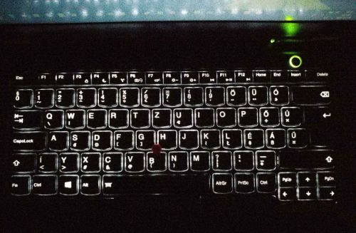

Új Bill. frankó lett a kis T430 -ba.
Van még egy gondom (LCD Front Bezel) hogy van rajt egy kis fehérke folt (nem lehet lemosni semmivel) és próbáltam mindennel (100% clean alkohol spray , lakkbenzin, körömlakk lemosó (na ez rondított rajta) fehérebb lett, de halványabb...így festetnem kell. Már le is kaptam róla a gumi pöcköket és CAM előlapját (ragasztós, 2 oldali) és a festőnek csak a Lenovo T430 jelző csíkot kell leragasztani és fújhatja is (meg vizes csiszolás előtte)
Sajnos nem igen találni ilyen Bezelt (14.5k Singapore -ból rendelve) és ezt meg kell lépnem (zavaró az a folt)

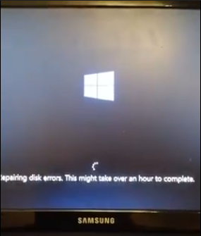

						Sajnos nem használt az FN és a nyomogatás kombó sem. Szerintem a winyó lesz a hunyó - vagy meghalt, vagy haldoklik. Viszont mindenképpen megpróbálom kiszedni/szétszedni, mert ilyen történettel még az életben nem találkoztam - pedig láttam már csodákat!
(frissítés: az ESC lenyomásával sincs változás - a történet ugyanaz, mint a videón)
