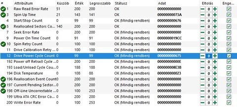

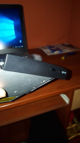

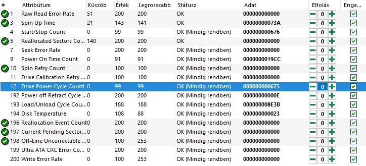

Van egy Packard Bell EasyNote S4 laptop (a pontos típusára nem emlékszem, illetve nem saját, így nincs nálam, hogy kiderítsem, illetve a keresési előzményekben sem találom), aminek van egy IDE HDD és egy IDE ODD foglalata.
Ebayen vettem hozzá egy beépítőkeretet, ami elvileg arra jó, hogy a segítségével SATA meghajtókat tudok betenni az ODD foglalatába.
A gond csak az, hogy egyáltalán nem működik. Egész pontosan SMART hibát ír, de hogy konkrétan mi a hiba, nem részletezi, csak azt javasolja, hogy az adatvesztés érdekében azonnal cseréljem ki a meghajtót.
Ezt a hibaüzenetet F1-gyel lehet nyugtázni, viszont ezután meg azt írja, hogy nem találja az OS-t, amit be tudna bootolni, viszont ha kiveszem az ODD keretet, és úgy próbálkozom, akkor meg megy simán minden.
Próbálkoztam azzal, hogy a BIOS-ban átvariálom a boot sorrendet, hogy a HDD legyen az első, illetve a boot menüből letiltottam az ODD-t, illetve a notebook saját HDD-jét is átjumpereltem, mivel alapból úgy volt jumperelve, hogy a kábeltől függött, és átraktam "master"-re, de egyik sem vezetett semerre, maradt ugyanaz a hiba.
Kíváncsiságból szétszedtem a keretet, és ránézésre nincs rajta semmi hiba, vagy hasonló, ami esetleg zárlathoz vezethetne (bár ettől még lehet benne persze), kiderítettem, hogy egy SunplusIT SPIF223A típusú vezérlő van benne, ami az adatlapja szerint oda vissza képes SATA-t és IDE-t összekapcsolni, tehát elviekben el tudja látni a feladatát.
Ezen kívül az SSD-t leteszteltem egy SATA-s géppel, és felismeri, megy gond nélkül, viszont nincs másik laptopom, amivel le tudnám tesztelni a HDD keretet, hogy az jó-e.
Az eladóval felvettem már a kapcsolatot, de nem tudott segíteni a problémában
A kérdés az, hogy hol lehet a hiba, valamint másnak van-e tapasztalata ilyen HDD beépítő kerettel?

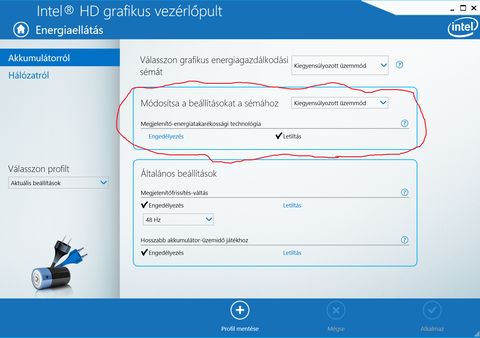

Nemrégiben büszke tulajdonosa lettem egy első genes thinkpad 13 omnak, s imádom de lenne egy kis problémám.
A képernyő fényereje a tartalom világosságához mérten állítódik, s eléggé az őrületbe kerget. Nem lehetne valahogy ezt a funkciót kikapcsolni? Segítséget és a tanácsot előre is köszönöm!

Volna egy Dell Inspiron 7720 SE-m az anno csúcs (i7,8GB,GT650m)-es verzió. Kb két éve cseréltem bele egy 500GB-os WD Black-et, rendszeresen van tisztítva, talán pasztacserére megérett, hűtőpadon ül, de a lényeg, hogy karban van tartva.
Szinte egyik napról a másikra nagyságrendekkel belassult a gép, és mintha ugrálna az egyik pillanatban még (nem jó, de) elfogadható sebességgel megy a következőben még a fórum is akadozva tölt be.
Első soron a játékoknál vettem észre, pl starcraft-ban low beállításon is 15-20 fps, más játékmódoknál 1-5-re is leesik, mindeközben a CPU terhelés nincs 30%, a GPU 45 fokos terhelés nincs 30% közelében se, 8-ból 4.5GB RAM foglalt. Több tab megnyitásánál is akadozva lépek egyikről a másikra is van, hogy megakadozik.Merevlemezre gyanakodom, de a korábbi lemezhez képest ezt még egyszer se kaptam el 100%-on, és HD Sentinel is 100/100-as. Nem igazán értek a SMART táblához ezért inkább linkelem.
A gépen semmilyen hardver nem lett kicserélve az utóbbi időben, legfrissebb driverek vannak rajta, Win 10 Pro Fall Creators (nem a frissítéssel jött, csak jó pár nappal utána), és a vírusírtó is teszi a dolgát.
A segítséget nagyon megköszönném!
